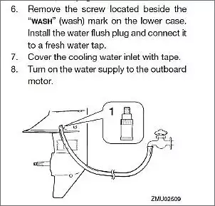

Da wird aber vermutlich nichts über den Spülanschluß drinn stehen, weil der Motor keinen hat.
das ist falsch.
ALLE wassergekühlten YAMAHA 5PS-Aussenborder haben einen Spülanschluss.

Sorry stimmt, es gibt eine Spülmöglichkeit:
Hits:	4
Größe:	45,7 KB
Aber nicht sonderlich komfortabel wie bei den gößeren Motoren.
