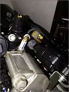

Scheint zu passen, zumindest sind sie markiert. Und die Markierung zeigt in die richtige Richtung.

Hm ich denke dann wäre es das sinvollste die idle throttle von 400 auf die eigentlich notwendigen 600-650upm ändern zu lassen.
Das geht via diagnosekabel.
400 ist definitiv viel zu wenig und wenn die Zündkerzen io sind ist es vl nur falsch eingestellt.
