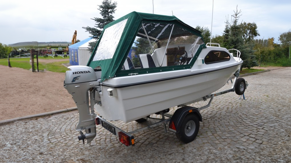

Ich plane kommenden Winter an meinem kleinen Böötchen eine Badeplattform anzubauen. Ich würde das Ganze gerne mit GFK machen. Ich weiß, dass es verdammt viel Arbeit ist, finde es aber einfach schöner. Jetzt zu meiner Frage:

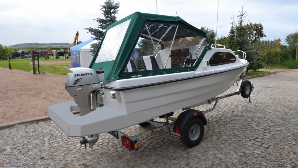

Ich habe öfter hier gesehen, dass mit Negativformen gearbeitet wird. Ist es eigentlich auch möglich etwas "anzubauen". Z.B. Rahmenkonstrukt und das dann mit ans Boot zu laminieren? Ich würde gerne einen fließenden Übergang schaffen und wohl oder übel einen dichten Unterwasserbereich schaffen. Hat hier schon jemand Erfahrung damit gemacht?
Ich habe mal ein Bild des Models gebastelt - ist nicht meins, der Winkel hat nur gut gepasst bitte nicht über meine grafischen Künste lachen
Einmal standard und einmal meine Idee von einer geschlossenen Plattform
Niko

Servus Niko,
also die graphische Darstellung ist doch super.
Das Ganze in Verlängerung zum Rumpf...hmmm..das wird Dir über kurz oder lang immer wieder reißen bzw. müßtes Du den Rumpf "anzapfen" um das dauerhaft stabil zu bekommen...Stichwort einlaminieren.
Lieber einen minimalen Absatz am Spiegel,
1-1,5 cm fallen da nicht auf und die Lackierung ist auch besser hinzukriegen (zwecks Farbton)
Den Motor mußt Du dann immer durch Nadelöhr fähdeln .
Ciao Lutz
PS: meine bescheidene Meinung: wäre mir zu wuchtig...zieht das Boot optisch hinten runter, würde eher Edelstahlunterkonstruktion und schönes Holz drauf bevorzugen
das muß das Boot abkönnen...sacht daKaleu
