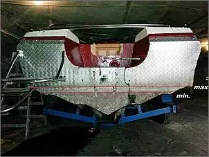

Damit man den Fusch nicht so sieht !? haben sie dann ein Aluriffelblech auf's Heck geschraubt
Die roten Linien zeigen den min. und max. Tiefgang an.

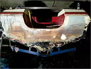

Ich wollte mal hinter das Blech jetzt gucken und habe es abgeschraubt

von dem was ich dann gesehen habe war ich nicht wirklich begeistert

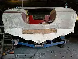

Habe mich dann mal mit der Flex und einer Schrubscheibe rangemacht, die alte Farbe, das Silikon und das lose GFK abzuschleifen.

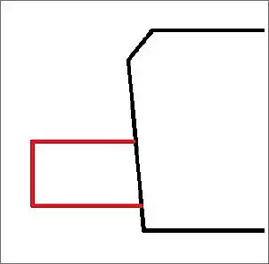

Jetzt zu meiner Idee
Wollte das Heck jetzt erstmal schön spachteln und 1-2 Lagen GFK drüber bügeln, damit es erstmal wieder schön gerade ist und toll aussieht und wollte dann vielleicht mir rechts und links eine Badeplattforn aus GFK bauen ?!
Aussehen soll es dann so ungefähr......
Hits:	192
Größe:	8,9 KB
Was haltet ihr davon ???
Würde sich vielleicht diese Art der Rumpfverlängerung auch positiv auf die Fahreigenschaften auswirken
Ich hoffe vielleicht so einige Ideen und meinungen von Euch zu erhalten !?

Auf die Fahreigenschaften wirkt es sich nur aus, wenn du alles bündig mit dem Unterboden verlängerst. Hast dann am Heck mehr Auftrieb und kommst schneller ins Gleiten.
Denk aber daran, das Bootsgewicht am Heck nicht unnötig zu erhöhen. Das ist kontraproduktiv.

Wie bereits geschrieben, hat deine Konstruktion keine Auswirkungen auf die Fahreigenschaften und könnte leicht zu schwer werden.
Dann lieber etwas derartiges konstruieren http://www.awn.de/Technik/Ausruestun...2fnugechb6ebl4
ist auf jeden Fall leichter.

Nur nebenbei, was ist das denn für ein Holz auf Bild 3.
Ist das Teil des Spiegels?

Die Badeplattform, die du mir per Link geschrieben hast ?! Solch eine Plattform habe ich ! kann man auf Bild 1 sehen.
Und ja, das Holz was man auf dem Bild sieht, ist der Teil vom Spiegel und die Idioten die das so Scheiße gemacht haben, haben auch sogar noch eine Siebdruckplatte dafür genommen
Aber die Baustelle wird auch noch richtig beseitigt !!!
Mir ging es ja jetzt eigentlich nur darum, ob es vielleicht Sinn macht sich eine schöne Badeplattform aus GFK zu bauen ? oder nicht ?
Gruß Thor

Aber zu deiner Konstruktion, ist die wirklich so viel größer als deine bisherige Plattform? Du hast nun mal das Problem, das Plattform und AB nicht gut zusammen passen. Sollte da nicht ´viel Größe dazukommen, wäre es mir den Aufwand nicht Wert, zumal, wie bereits geschrieben. Die Fahreigenschaften sich nicht verbessern, wenn das Ganze nicht mit dem Unterboden abschließt.

Bei dem Threadtitel fiel mir gleich das hier ein http://www.boote-forum.de/showthread...ighlight=hartz
machste genauso, nur 2x in kleiner

@Holger: Ja, so in der Art meinte ich das. Rechts und Links neben den AB. Oder dann auch so wie Volker meinte, bis runter und die Rumpfform angleichen.
