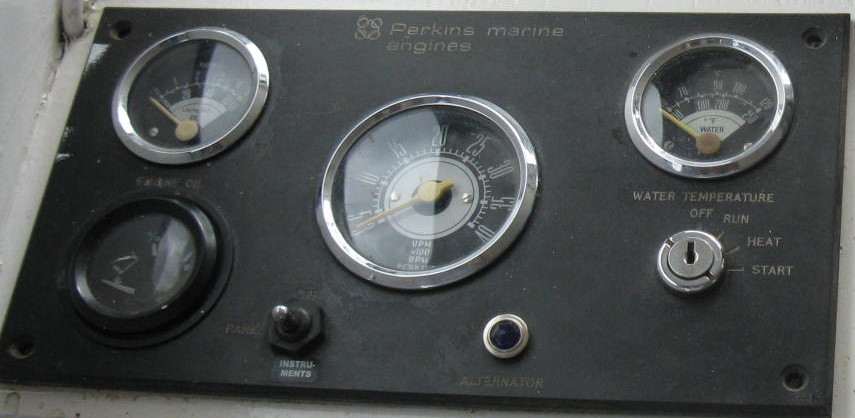

Hallo liebe Leute
Ich bräuchte heute mal euer Schwarmwissen.
Weiß jemand welche Birnchen ich für die Instrumentenbeleuchtung benötigte, die für Perkins Motoren, speziell dem 4.108 verwendet werden?
Vermutlich auch für weitere Baureihen zuständig.
Ich benötige die Bezeichnung sowohl für die kleineren wie. z.B. Öldruckanzeige, aber auch die dickeren Birnchen für den Drehzahlmesser.
Würde mich freuen wenn da jemand weiterhelfen könnte.
Anbei ein Bild des alten Steuerstandes

Hmm. Ich denke mal, dass die unterschiedlichen Instrumentenbretter auch unterschiedliche Fassungen aufweisen. Aber ob die auch alle die gleiche Wattstärke aufweisen, dürfte recht unwahrscheinlich sein.
Dürfte demnach sicher auch bei einer Autowerkstatt schwierig werden die passenden Birnchen zu finden.
Deshalb ja mein Gedanke, dass hier ein Perkins-Besitzer ziemlich genau bestimmen kann, welche Birnchen die passenden sind.
Ja, so wird das sein.
Je nach Fassung, Birne ist die Wattstärke anders.
Nein, ist einfach nach der Fassung die passenden Birnen zu finden.
Je nach Fassung haben die Birnen die entsprechende Wattstärke.
Ist nicht wie bei 220V das Birnem von 10W bis 200W die gleiche Fassung haben.

So wie ich das von den ähnlichen Instromenten von Alten Autos kenne könnten es solche Birnen sein.
Das sind drei Arten wie sie früher verbaut wurden.
https://www.ebay.de/itm/121925409365...Bk9SR7i_t_meYg (PaidLink)
https://www.ebay.de/itm/223037227433...Bk9SR7i_t_meYg (PaidLink)
https://www.ebay.de/itm/203802701169...Bk9SR7i_t_meYg (PaidLink)
Aber dazu muss man die Fassung sehen und deren Durchmesser.

Ich tippe vom Alter/Aussehen der Instrumente auch mal auf eine 2 - 3 - 5 Wattbirne mit der Fassung Ba9s. Aber wie schon geschrieben erst schauen dann kaufen.
Endlich mal eine konkrete Antwort. Allerdings hat die Sorte der Birnchen nix mit dem Motor, sondern mit den Instrumenten zu tun. Aber Ba9s wird stimmen. Zu beachten wäre noch, dass 12V-Birnen bei einer 24V-Anlage (bei Perkins eher normal) zwar hell, aber nur kurz brennen.
