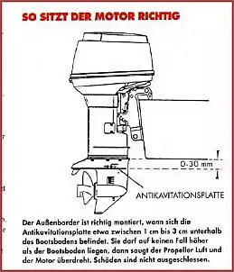

Alt 26.06.2023, 14:56
Benutzerbild von Stella
Stella Stella ist offline
Registriert seit: 19.06.2022
Ort: Köln
Beiträge: 195
Boot: QuickSilver 505 Cabin
284 Danke in 145 Beiträgen
Hits:	53
Größe:	92,0 KB
Das habe ich noch zur richtigen Position des AB gefunden.
Viele Grüße,
Hermann
Viele Grüße,
Hermann
