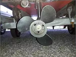

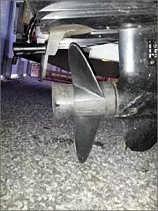

Kannst Du ein Bild vom Propeller einstellen, denn der könnte die Ursache des Problems sein?
Hilfreich wäre auch ein Bild, wie der AB am Boot hängt. Möglichst von hinten auf Höhe des Kiels aufgenommen. Es könnte auch der AB zu hoch hängen.

Alt 04.04.2014, 18:48
Oberjäger Oberjäger ist offline
Registriert seit: 04.04.2014
Ort: Offenburg
Beiträge: 13
Boot: Gleiter
1 Danke in 1 Beitrag
Gerne ....... mein Name ist Markus

Nach dieser Seite ( http://www.piranha-propeller.de/kate...271338a22.html ) hast Du einen Prop mit 10x13. Das klingt schon einmal nicht grundverkehrt für die Bootsgröße. Eher etwas zu steil, was die Drehzahlorgie noch merkwürdiger macht.
Das bringt mich zur Frage: Warum war der Prop kaputt? Eventuell ventiliert gar nicht der Prop, sondern im Antrieb/Getriebe des AB erlitt einen Schaden oder die Propnabe rutscht auf der Welle. Letzteres ließe sich durch eine Markierung jeweils auf Welle und Prop leicht überprüfen. Wenn Du bei eingelegtem Gang am ruhenden Motor den Prop von Hand in beide Richtungen drehen kannst, wäre das ein klares Indiz für einen Schaden im Antrieb.

Markus, wie liegt denn die Antiventilationsplatte zum Kiel? Sie sollte nicht erheblich höher stehen.

Die steht deutlich unter dem Kiel .......

auf den Fotos sieht das so aus als ob der Antrieb stark vertrimmt ist ?
Fährst du so ?

nicht so schlecht. Sie haben ein paar Vorteile bei recht kleinen Nachteilen,
(nicht verwechseln mit den verstellbaren Props á la ProPulse o.ä.).
Sie sind wunderbar leicht, gerade wenn sie in der Backskiste "rumfliegen", der
Schaltruck ist durch das niedrige Gewicht viel sanfter und die Blätter sind auch
einzeln zu ersetzen.
Die Performance war bei einem umfangreichen Test bei einem Schlauchitreffen
für einen solchen Propeller sogar recht beachtlich. Gegen Standard oder Solas
Aluprops schnitten sie teilweise sogar besser ab. Mein alter 30PS z.B. an
einem QS 430 HD lief damit besser und verbrauchte sogar weniger als mein
Normal-Aluprop. (wir reden hier von 1-2 km/h). Mit der Performance von einem
Edelstahl können die naturgemäß nicht mithalten.
Die vom TO beschrieben Symptome können jedenfalls unmöglich an diesem
Propellersystem liegen.

Hurra Problem gelöst .........es war der Proppeller habe auf einen 10 x 9 109 D
gewechselt ,schon geht das Ding ab wie Schmidts Katze
Danke für die Hilfe
