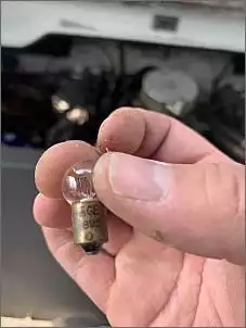

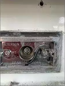

Im Motorraum hab ich eine Lampe, diese will ich durch LED ( wenn möglich ersetzen )
um welche Fassung handelt es sich da?
auf der Birne steht EGE 3895
Hits:	55
Größe:	66,3 KB
Hits:	48
Größe:	35,2 KB
Es grüßt Flo

Anhang 989067
Anhang 989068
Vmtl. eine BA13s = BA(jonett) 13(mm) S(inglepole)

bisschen googlen sagt BA15S = P21W
vom Sockel her, ist da was dran?
Es grüßt Flo

Flo googel mal " Lampensockel Übersicht KFZ"
So kannst du zweifelsfrei feststellen was du hast und dann ein LED Äquivalent besorgen...
Ich hoffe du findest Erleuchtung 🤗

das hier ( https://www.lampensockel.de/kfz.html ) ist in der tat erleuchtend. Ich bau die kleine Lampe noch mal aus und vermesse sie, eh ich das falsche kaufe.
gibt ja doch einiges an variationen
Es grüßt Flo

Das ist eine Osram 3895. Diese wurde durch Lampen mit BA9s Sockel ersetzt. Du kannst also nach LED Lampen mit BA9s Sockel Ausschau halten.

habs nachgemessen, Durchmesser ist 9mm und ist somit BA9s
