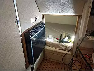

Letztes Jahr habe ich in meiner Maxum einen Engel CK57 verbaut, der da saugend hinein passt:
Name:	2022-07-14 Kühli 008.jpg
Hits:	89
Größe:	124,4 KB
Allerdings werde ich mit der vorstehenden Optik nicht so richtig warm.
Nun liebäugele ich doch mit einem CRX-65 in Kombination mit dem CR-IFFM-65 (dem "in front flush mount" Rahmen).
Der Engel hat ein Einbaumaß von 46,5cm Breite (Ausschnitt ist 47cm) und 52,5cm Höhe und passt wie gesagt super.
Der CRX-65 ist deutlich schmaler, es kommt aber noch der Einbaurahmen dazu.
Jetzt die Frage:
Hat jemand den Einbaurahmen und kann sagen, welchen Ausschnitt der benötigt?
Ich finde zum CR-IFFM-65 keinerlei Unterlagen.

wir haben den und kann heute Mittag eventuell mal messen der Trägt aber nur wenige Milimeter auf...
und wenn man den Kühlschrank bündig einbaut geht auch die Tür nicht 180° auf ..was ich als Störend empfand daher haben wir den Kühlschrank vorne rauschauen lassen.
Der Einbaurahmen wird vor der Montage am Kühlschrank befestigt.
Das wäre hochinteressant.
Hier: https://www.svb.de/de/dometic-flush-...er-crx-65.html
steht was von Einbaumaßen 47,4 x 52,7 des Rahmens.
Da der CRX-65 selbst nur rund 45cm breit ist, müsste der Rahmen ja über 1cm auftragen an jeder Seite (45cm vs. 47,4cm).
Wenn du kannst, Volker, miss mal bitte den Lochabstand des Rahmens von links nach rechts.
Ich habe halt die Befürchtung, dass der Blechrahmen tatsächlich nur 1 bis 2mm aufträgt und ich den Rahmen bei meinem 47cm Ausschnitt nicht mehr festgeschraubt bekomme.

Hier Mal Bilder vom Einbau bei mir ...
Er trägt tatsächlich auf ...
Schrauben Mittelabstand ca. 495

Der Flush-Mount Rahmen trägt seitlich tatsächlich jeweils ca. 1cm auf:
https://www.boote-forum.de/showthrea...4&#post5414644

OK, es steht weder Engel noch Waeco drauf, kühlt aber durchaus recht zufriedenstellend für den Bruchteil des Geldes.
Ich verstehe den Ansatz. Bei mir war ja auch ein 230V Haushaltskühlschrank drin mit passend gebautem Edelstahl-Rahmen.
Aber:
Der Bomann 45 Liter hat eine Leistungsaufnahme von 60 Watt, Wechselrichter-Wirkungsgrad (Verluste) noch dazu.
Mein alter 230V Kühle hatte 55 Watt:
https://www.boote-forum.de/showthrea...0&#post5313480
Von daher ist mir der Gedanke grundsätzlich nicht fremd.
Das war eine Grundsatzentscheidung: möchte ich 230V unterwegs an Bord haben oder nicht? Ich habe mich dagegen entschieden - denn ich hätte sonst die 230V Installation umgefriemelt incl. Netzvorrang etc., ggf. mit einem Victron Multi Plus.
Mit dem Engel CK57 (32 Watt) oder jetzt dem CRX-65 (45 Watt) liege ich darunter, was aber für mich sekundär ist.
Wichtig ist mir eine gefällige Integration, die ich hoffe mit dem Flush-Mount zu erreichen.
Klar, das kostet erst einmal ein klein wenig mehr.
Aber ich merke ja, dass ich mit der Engel-Optik eben nicht so ganz zufrieden bin. Jedes Mal wenn ich da drauf kucke, stört es mich. Funktionieren tut der einwandfrei.
