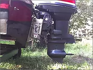

Motorhöhe/Setup: Kaviplatte 11 cm über Rumpfboden an 6" Trimm-Jackplate (siehe folgendes Bild)
Hits:	4523
Größe:	48,5 KB
Sitzposition: genau hinter der Mitte (siehe folgendes Foto)
Hits:	4553
Größe:	60,4 KB
