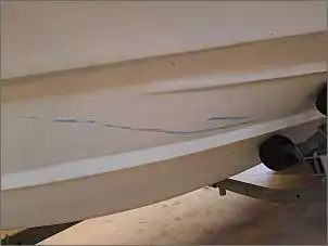

Hi ihr,
ich bin neu hier im Forum und gerade dabei meinen Schein zu machen. Mit Booten habe ich noch keine Erfahrung, deshalb bin ich auf eure Meinung gespannt.
Ich möchte mir für den Anfang eine Glastron SV174 BJ 1978 mit einem Volvo Penta Aq140 kaufen.
Auf den ersten Blick sieht das Boot, so denke ich zumindest, ganz solide aus.
Mir ist jedoch aufgefallen, das im Rumpf einige kleine Haarrisse sind. Und vorne ist eine Macke, kommt wohl vom slipen, schlecht auf den Anhänger gefahren.
Was ist eure Meinung dazu?
Ist das nur Kosmetik oder ein Fass ohne Boden?
Vielen Dank euch

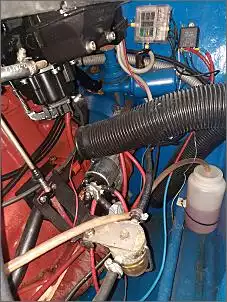

auf den ersten Blick schaut das Boot für sein Alter ganz gut aus...
Motorraum ist sauber, und die kleinen Blessuren kann man mit etwas Geschick ausbessern.

Wenn das Gelcoat Haarrisse aufweist, ist die Gefahr schon da, dass das GFK innen "Wasser zieht".
Natürlich nicht gleich in dem Maß, dass die Bilgenpumpe Arbeit bekäme, aber man denke nur mal an Frost, der bei feuchtem GFK schon Schaden anrichten könnte.
Ich würde also dazu raten, solche Dinge nicht unbehandelt zu lassen.

Ansonsten sieht das Foto vom Motor super aus. Ich würde daraus schließen, dass der Vorbesitzer ein zumindest sehr sorgsamer und ordentlicher Zeitgenosse ist

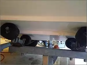

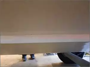

Also ich hab mal versucht was zu erkennen auf den Bildern, die Schrammen in Blau sind soweit ich sehen kann nur oberflaechlich was ja nicht tragisch waere,mit dem Riss waere gut zu wissen wodurch er entstanden sein koente und ob er durchgeht und von innen zu sehen ist, dann wuerde ja definitiv langsam aber sicher Wasser reinkommen und du muesstest das von innen reparieren mit Matten und Harz.Ich hatte heute erst das Problen das an einem Borddurchlass von meinem Segelboot troepchenweise wasser reinkam nach dem Wassern, durch eine winzige undichtigkeit, aber nach 2 stunden stand das Wasser bereits unter den Bodenbrettern. Dichtigkeits probleme rauben mir heut nacht noch den schlaf also pruef den Riss bitte genau.
