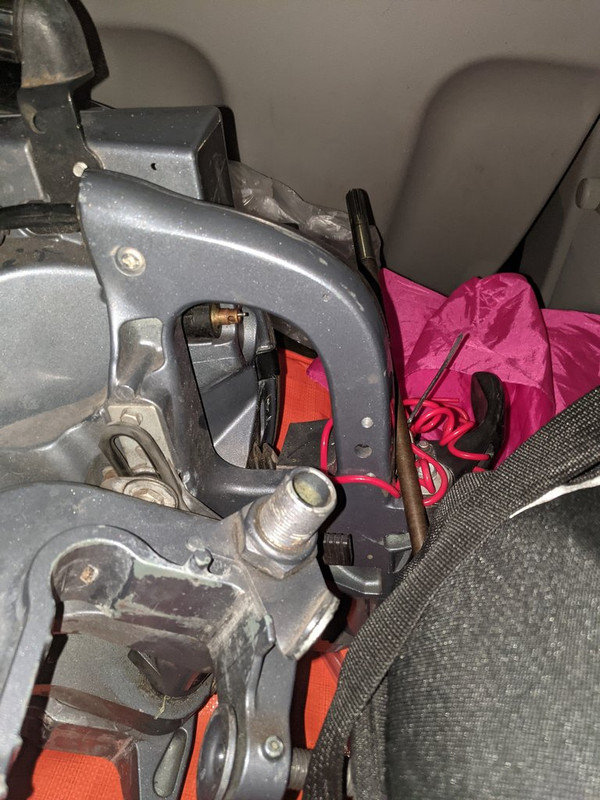

Grüß euch Leute,
wir haben uns ein Boot gekauft und das muss erstmal auf dem Liegeplatz geparkt werden bis mein Honda Motor da ist.
Ich möchte provisorisch einen Yamaha 15PS mit Pinne dran bauen und wenigstens mit Standgas und Teleflex Lenkung fahren.
So weit ich verstanden habe, fehlt mir dazu der Tillerarm und "Steuerhaken".
Jetzt meine Frage1:
Bis jetzt habe ich drei Seuerhaken gefunden für astronomische Preise (Ca 50€)
Bin aber nichtmal sicher welcher wirklich zum Motor gehört.
Kann ich einfach im Baumarkt die Schrauben kaufen und mit einer Standbohrmaschine in ein Stück Stahl die 3 Löcher bohren oder gibt es das irgendwo auch zum normalen Preis und passend.
Jetzt meine Frage2:
Den Tillerarm habe ich jetzt auch nur im Bereich von 150€ gesehen.
Jedoch bei Amazon welche für 35€ und verstellbare bei Aliexpress.
Jedoch haben die alle keine genauen Daten bzw. stehen da genaue Motormodelle.
Worauf ist zu achten?

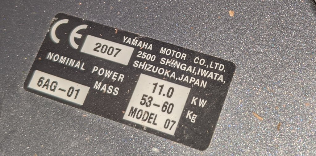

Ich bin mir nicht sicher, welcher Motor das genau ist. Dank der Hilfe von "-the mechanic-" sollte das der Motor "Yamaha F15CMHL"
Bin für jede Hilfe dankbar
Liebe Grüße aus der Mutterstadt,
Artur

Ich habe bei mir die den Tillerarm direkt am Motorbügel befestigt, hierzu muss man ggf. das Loch etwas aufbohnen (zuerst die Plastikverkleidung am Griff entfernen)
Bei mir funktioniert alles einwandfrei, allerdings habe ich keinen originalen Yamaha Tillerarm verwendet., daher kann es sein, dass du den Motor unter umständen nicht ankippen kannst, je nachdem welcher Tillerarm verwendet wird.
Ich denke für deinen Einsatzzweck sollte auch ein univereller Tillerarm funktionieren.
Falls du auf FB umbauen möchtest, für ca. 160€ (ohne Schaltseile) kann ich dir die Schaltbox von Vevor 703 empfehlen und den Motoranschluss (Edelstahlblech mit Haltern) gibt es als Nachbau für ca. 130€

Schaltung:
Dank dir für den Tip! Die Vevor Schaltung hatte ich auch gesehen. Ist auf jeden Fall eine Überlegung wert wenn ich den behalte. Würde später versuchen mit jemanden gegen einen anderen Motor direkt mit Fernschaltung zu tauschen (ggf. mit Zuzahlung).
Tillerarm:
Kann man irgendwo nachsehen, wie lang der Tillerarm sein muss bzw wie der aussehen muss für das Model?
Lenkhaken:
An das Loch habe ich auch gedacht, da führt aber eine Leitung durch in einem Gewebeschlauch und oben ist der Griff zu. Auch denke ich das es einfacher ist dieses Plätchen selbst herzustellen, wenn man sich schon den Aufwand macht zu bohren.
Wäre super, wenn jemand dieses Plätchen mal auf den Scanner legt als Schablone... Für so etwas 50€ zu nehmen, ist wirklich unangemessen.

Danke Stephan, jetzt verstehe ich glaube ich.
Die kleinen Löcher mit Gewinde sind für etwas anderes und das schwarze Plätchen wird mit der großen Bohrung verbunden und der Tillerarm ist dann auf der Innenseite des "Griffs"?

Ja, du kannst aber auch auf den Lenkwinkel verzichten und den Tillerarm erst einmal direkt am Haltegriff befestige,sollte meiner Meinung nach auch funktionieren. Bei mir geht es ohne Probleme.
Du meinst dann, ohne den oberen Teil des Griffs?

Den oberen Plastik Teil des Griffs muss man nur entfernen, um die Schraube zu befestigen, danach kommt er wieder auf den Griff, am Wochenende mache ich einmal Bilder, wie es bei mir aussieht.
Ist eigentlich ganz einfach, du benötigst eigentlich nur den Tillerarm um lenken zu können.
