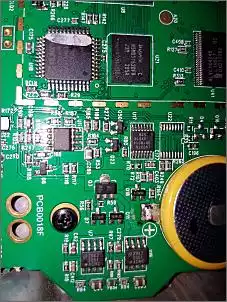

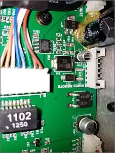

Hier noch ein paar Bilder von der Platine der relevanten Bereichen
Hits:	47
Größe:	148,6 KB
ID:	981021Klicken Sie auf die Grafik für eine größere Ansicht
Hits:	36
Größe:	157,4 KB
ID:	981022Klicken Sie auf die Grafik für eine größere Ansicht
Hits:	38
Größe:	115,1 KB
da aber einige FPGA´s verbaut sind, andere sogar BGA´s sind ist eine Reparatur ohne Werksteile nicht machbar.
Das AV700 wurde 2011 gebaut, also auch schon alt
