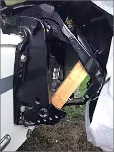

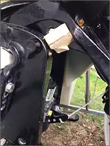

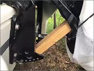

auch wenn das Thema schon öfter aufkam, bräuchte ich mal bitte Eure Meinung da ich keine Erfahrung hab und meine Gegebenheiten etwas abweichen von den bisherigen.
Hintergrund:
Ich möchte meinen 80 PS AB während dem Transport auf dem Trailer gegen ungewolltes Herabkippen sichern. Gleichzeitig möchte ich den Spiegel meines Bootes möglichst etwas entlasten.
Die Idee ist das mit einem normalen Kantholz zu machen. Da ich nicht viel Platz habe um das Kantholz quer einzusetzen, bleiben m. M nur zwei Methoden:
1. Direkt oberhalb mit kurzem Holz (s. Bild 1)
Hier wäre der Motor komplett nach hinten getrimmt. Kippsicherung wäre gegeben. Allerdings frage ich mich, ob nicht doch zu starke Hebelwirkung entsteht und somit keine wirkliche Entlastung für den Spiegel und AB?
2a) Weiter unten mit langem Holz (s. Bild 2)
Auch bei dieser Methode wäre der Motor so gut wie komplett nach hinten getrimmt, Abstand daher ca. 25 cm. Kippsicherung wäre gegeben.
2b) Wie 2a, allerdings mit etwas kürzerem Holz (s. Bild 3) und daher Motor soweit wie möglich nach unten getrimmt. Abstand wäre daher nur ca. 17 cm (also etwa 8cm weniger).
Abstand des AB/Schraube zum Boden etwa 25-30 cm, sollte reichen denke ich?
Diese Methode erscheint mir irgendwie die „schonenste“ für den Transport zu sein, oder hab ich da einen Denkfehler?
Bisher nutze ich halt gar keine Kippsicherung, womit ich irgendwie kein gutes Gefühl habe.
Daher wäre ich für jeden „sachdienlichen“ Hinweis super dankbar!

Viele Grüße,
Hermann

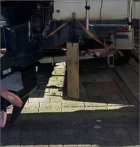

Ich nutze auch das gute alte Holz in Variante 1 allerdings an Position von variante 3 also ganz unten.
Hoffe man erkennt es im Anhang.

Hallo Gordon,
vielen Dank für Deine Antwort. Das wäre auch meine favorisierte Variante. Leider kann ich den AB nicht so weit runter trimmen, sodass ich das Kantholz quer nicht reinbekomme.
Daher der „Umweg“ mit den Kantholz „hochkant“.

Ein einfach in Fahrtrichtung eingeklemmtes Holz wirst du m.M.n. ohne zusätzliche Befestigung während der Fahrt verlieren, da der Motor wippt und die Einklemmung dementsprechen entlastet.
ich würde mir irgendetwas bauen (lassen), eine Stange, die motorseitig (höhe Unterwasserteil) eine V-Form-Aufnahme hat und die andere Seite unten am Trailer an der letzten Querstrebe befestigt wird - geht natürlich nur bei genügend Platz.
Das könnte wirklich sein bei der höhe.
Bei mir wippt nix aber da liegen halt 170kg auf dem holz...

besten Dank für die vielen Anregungen. Das Holz gegen Verlust zu sichern hatte ich schon eingeplant.
Den AB zusätzlich mit einem Zurrgurt gegen Wippen zu sichern, ist glaub ich eine gute Idee.
Der AB lässt sich halt nicht weiter nach unten trimmen, da sonst der Abstand zur Straße nicht mehr ausreichend gegeben ist.
Bei der Position 2b auf Bild 3 sind es bis zur Straße gerade mal ca. 25 cm. Tiefer wollte ich eigentlich nicht. Aber selbst wenn ich noch paar cm weiter runter gehen würde, denke ich nicht dass ich ein Holz quer eingeklemmt bekäme.

25cm Abstand zur Straße wäre mir zu wenig.
Der Anhänger defert ein und aus, kippt über die Achse hoch und runter und wenn dann das Zugfahrzeug eine beginnende Steigung hoch fährt, kippt der ganze Trailer zusätzlich hinten nach unten.
Je nach Abstand des Props zur Radachse, sind 25 cm nicht genug.
