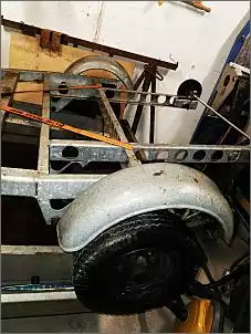

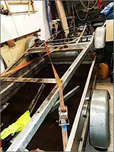

Hallo Mädel und Jungs
Ich suche für mein Trailer unterlagen oder eine Kopie von ein Schein.

Ohne Typenschild wird das nix.
Sieht aus wie ein langer Klaufix ohne Bordwand.....
Schöne Grüße an den August

Wie kommst du auf die Idee das dies ein DDR Anhänger sein soll? Mir ist kein Anhänger mit V Deichsel aus dieser Zeit bekannt, alle hatten ein Rundrohr. Und überall waren Typenschilder. Sieht wie Marke Eigenbau aus, aber später.
Bring das Teil zum Schrott und kaufe dir einen vernünftigen 750 kg Trailer. Alles andere ist Zeitverschwendung.

Die Achse und das Hinterteil und vorderes Stück der Deichsel sind ganz sicher von HP350 oder HP400.
Aber alles nach vorne wurde offensichtlich umgeschweißt. Das passt alles nicht so recht zusammen.
Ich will nicht sagen, dass es jemand gemacht hätte, der es nicht konnte oder das es „Pfusch“ ist.
Es gab Deichselverlängerungen und Umbausätze für die HPs damit man sie als Bootstrailer nutzen kann. Aber die Rahmenform war immer die gleiche.
Bei diesem Trailer sieht es so aus, dass dort ein Stück Rahmen zusätzlich eingeschweißt wurde und dann erst die original Deichsel wieder angesetzt wurde.
Ich persönlich behaupte, dass dieser Trailer nie wieder legal auf die Straße kommt, wenn es dazu keine Papiere mehr gibt.
Kauf dir nen „neuen“ gebrauchten Trailer…das wird am Ende einfacher und günstiger.
Was möchtest du denn damit transportieren?

Möchte mein GFK Boot transportieren. Habe aber schon in der Gruppe ein Bild vom gleichen Typ gefunden.

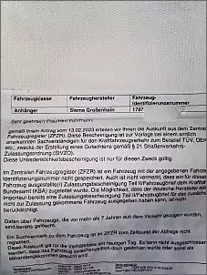

Weiß nur das der Hersteller Stema sein soll

Das habe ich noch gefunden Klicken Sie auf die Grafik für eine größere Ansicht

Sind den auf dem Trailer irgendwelche Typenschilder?
Ich würde mal bei der Firma Stema anrufen. Eventuell können die neue Papiere ausstellen?
Hatte das mal mit nem Heku Trailer und einem Brenderup. Da waren die Hersteller sehr hilfreich und haben mir alle Daten/Papiere geschickt.

Ja ist eine Nummer drauf. Ich nehme mal mir stema Kontakt auf.

Moin!
Habe mir das ganze nun mal auf dem großen Bildschirm angesehen.
Ich bin mir nun sicher, dass da was "faul" ist!
Das kommt so nicht aus Großenhain,Torgau oder Schönebeck.
Ich habe die Rahmen mal grob skizziert.
Basiszustand Lastenanhänger.
Der HP-Anhänger Umbausatz "Deichselverlängerung" (das war dann ein Rundrohr) für Bootsanhänger vom VEB .....
Das was auf deinen Bildern zu sehen ist.
Auf dem Bild hinter dem Quad sieht man recht deutlich dass das Rahmenprofil am Übergang zur V-Deichsel nicht passt, das hat andere Dimensionen.
Nun gab es in der DDR viele, die selbst etwas gebaut haben was dann auch auf der Straße fuhr und als Bestandschutz dann auch "im Westen" weiter gefahren ist.
Ich sehe allerdings wenig Chancen, dass dir einer der genannten Hersteller dafür noch etwas ausstellt - dennoch solltest du es versuchen!
Das "Nein" hast du sicher, ein "Ja" kannst du erfragen.
Das es am Ende kostenmäßig noch irgendwie sinnvoll ist bezweifle ich immernoch.
