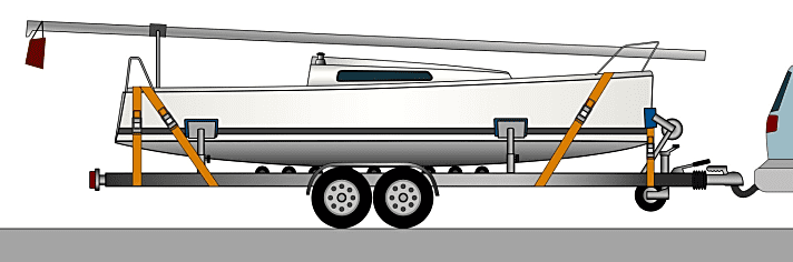

Also am Bodensee wurde ich schon vom Hafenmeister beim Kranen angesprochen, dass 2 Gurte quer drüber nicht ausreichen und regelmässig auch die WaschPo ankommt und auch die Ladungssicherung bemängelt. Und mein Böötchen bringt laut Kranwaage nur 1to auf die selbe...
Es gibt einen Flyer dazu:
https://skipper.adac.de/wp-content/u...te_ansicht.pdf
Hilft bei deinem Problem jetzt leider nicht, aber als gutgemeinter Hinweis. Und wenn sich deine Gurte wohl regelmässig lockern, zeigt es die Anfälligkeit deiner Verzurrung.

@Totti Amun
Schau dir in der über meinem Beitrag geposteten Broschüre mal den Abschnitt „Weitere Sicherungsmethode“ an.
Da wird je eine Kopfschlinge an Bug und Heck über das Boot gelegt und jede Kopfschlinge mit ue zwei Gurten festgezurrt. Damit umgehst du die einsitige Verzurrung, nutzt aber die gleichen Anschlagpunkte wie jetzt auch.
Allerdings würde ich dir ebenfalls nahelegen einen längeren Trailer zu nutzen. Der Trailerrahmen hört bei dir ja knapp hinter der Mitte des Bootes auf. Das ist absolut nicht optimal.
Auf jeden Fall empfehle ich dir - wenn nicht schon vorhanden) ordentliche Anschlagösen am atrailer zu verbauen (werden idR am Rahmen geklemmt, dort wird der Zurrgurt eingehakt). Auf deinen Bildern sieht es aus nach „irgendwo eingehängt“, ist aber schwer zu erkennen.
Wenn du immer nur kurze Wege fährst - dann würde ich am Trailer erst was ändern wenn eh ein neuer hermüsste.

Ich finde die Verzurrung auch etwas seltsam. So wie ich das auf den Bildern sehe verlaufen die Gurte mehr oder weniger vertikal. So hast Du keine Sicherung entlang der Längsachse.
Das sich die Gurte lockern ist dann auch wenig verwunderlich, die verrutschen schlicht und einfach auf dem Boot. Vor allem der achterliche Gurt über dem Cockpit wird weiter nach achtern wandern, da wird der Cockpitsüll offensichtlich niedriger - et voilà, Lose im Gurt.
Kannst Du mit dem vorderen Gurt duch den Bugkorb gehen und dann etwas versetzt nach achtern so am Trailer anlaschen, dass ein diagonaler Zugverlauf entsteht? Mit dem achterlichen Gurt analog? Die Verbindung zwischen Deck und Bug- bzw. Heckkorb sollte doch ordentlich Kraft aufnehmen können.
Alternativ durch die Klampen, Haupsache, diagonaler Zug.

Du könntest auch schon einiges herausholen, wenn du diagonal verzurrst: also der vordere Gurt wird nach hinten verlegt und der hintere geht nach vorne zum Bug. Dadurch musst du nicht mehr bis aufs letzte festziehen und hast eventuell weniger Abbrieb.

So was meine ich, der obere Gurt:
Schlaufe oben durch die Klampe loopen und nach unten zur Zurröse dann mit einem Haken, wie bisher.
Leider sind diese Gurte hier für Motorräder und begrenzt bis 500kg.
Muss es doch auch für größere Lasten irgendwo geben...

So in etwa sollte es aussehen.
Totti
Naja…
Dein Boot wiegt 1,8t also muss es mit 3,6t verzurrt sein
Ich nehme mir mal das obige Bild.
Stelle 1-3 ist jeweils links und rechts, das sind bei 500kg schonmal 3t.
Stelle 4 als Einzelpunkt 0,5t.
In Summe 3,5t.
Ich persönlich würde da den 5er gerade sein lassen.
Selbst bei einer Kontrolle wird dir das vermutlich niemand ankreiden…das wäre bei einemgewerblichen transport eher der Fall (auch wenn die Physik bei allen gleich ist wird es zwischen privat und gewerblich anders bewertet).
Damit das so klappt benötigt aber jeder Zurrgurt eine eigene Klampe (die Klampe muss natürlich auch die Last halten können) und einen eigenenAnschlagpunkt am Trailer.
