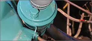

Moin zusammen ich bin auf der Suche nach den Anoden im Seewasserkreislauf.
Normal kenne ich das von einer Seite im Wärmetauscher eine Anode sitzt und evtl. auch eine im Getriebeölkühler.
Ich finde weder in der Motorbeschreibung noch am Wärmetauscher eine Anode.
Hits:	20
Größe:	63,8 KB
Könnte das eine vom Getriebe sein?
Mist den anderen Wärmetauscher hab ich nicht Fotografiert.

Moin hat keiner einen Volvo 41H-B und hat eine Idee wo die Anode sitzen könnte?

Moin Stefan,
das ist wahrscheinlich nur eine Ablassschraube für das Wasser.
Meines Wissens hat die Serie 31 / 41 nur eine Anode im Wärmetauscher.
Schick mir mal eine PN mit ner e-mail Adresse ... ich habe noch einige gesammelte Werke aus meiner Volvo-Zeit.
