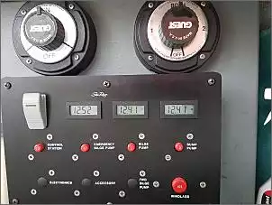

Ich habe eine 1000W Lofrans verbaut, diese ist mit einen 105A Sicherungsautomaten gesichert, aber mit 95mm² (belastbar bis ca. 300A) verdrahtet.
Mir hat in nun 26 Jahren noch nie der Automat ausgelöst.
Mach dir da keine Sorgen, das du da nicht so gut ran kommst und lass alles wie es ist.

25mm² sind für max 129A ausgelegt http://www.dieelektronikerseite.de/Sheets/Strom%20Einzelader.htm .
ich denke dein Automat hat nicht die erforderliche Stromfestigkeit für Motoren im Anlauf.
Bei meiner Ankerwinde ist ab Werk ein Automat von Klixon verbaut, der dafür ausglegt ist
