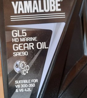

Die Getriebeölfrage hatte ich mir auch gestellt. Es gibt einmal ein Yamalube SAE 90 GL4 und einmal ein Yamalube SAE 90 GL5. Vorgeschrieben ist ein SAE 90 Hypoidgetriebeöl laut Betriebsanleitung was nach meinem Kenntnisstand GL5 entspricht. Welches ist jetzt wofür?
Gruß Heiko

SAE und GL sind zwei verschiedene Anforderungen, siehe Wikipedia, dort ansprechend erklärt. Nimm GL 5.

....ein Gl 5 Getriebeöl erfüllt die höchsten Anforderungen, was die Ölqualität angeht
Das Gl 4 ist also eine Stufe tiefer.
Wir nutzen das in allen Getrieben, egal ob Außen,- innenborder, oder Z-Trieben, wo eine GL-qualität erforderlich ist
