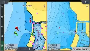

hier mal ein paar Karten im Vergleich, links CMAP rechts Navionics, beides mit Updates von letzter Woche
Slowenien, Marina Portorose
Ansicht normal

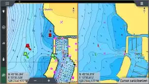

gleicher Ausschnitt mit der Option "High-res bathy"

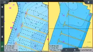

und etwas weiter hinein gezoomt, sieht man wie viel mehr Information die CMap gegenüber der Navionics bietet
