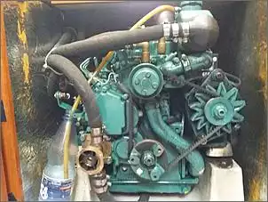

Mein High-End-Kühlwasserüberlaufsystem :

Ist auf jeden Fall vorübergehend oder auch auf Dauer eine gute Lösung. Das hilft aber nichts, der Fehler sollte gefunden werden,. Wie ich oben schon schrieb, einfach mal den Kühlerdeckel tauschen. Kostet nicht die Welt.

Stelle mal sicher das der Schlauch bis zum Boden der Flasche reicht. Wenn der Motor abkühlt zieht er das Wasser wieder zurück. Bei mir ist neben dem Ausdehnungsbehälter noch ein Kunststoffbehälter oberhalb des Motors angebracht. Da komm immer Wasser rein wenn der Motor richtig warm ist. Es wird dann zurückgesaugt wenn er abkühlt.

Finde den Fehler...
In dem Zustand ist die Flasche schnell voll.
