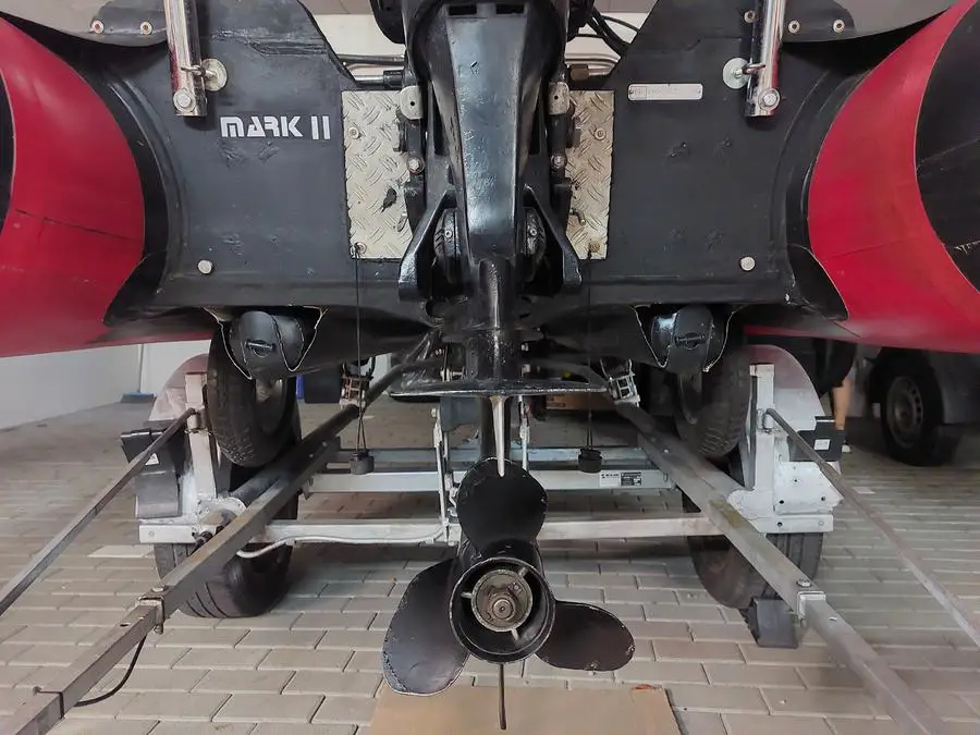

Hallo Leute,
Ich bin mir nicht sicher ob mein Motor zu hoch sitzt.
Die kavitationsplatte sitzt ca. 6 cm unter dem kiel aber genau auf der Höhe der speedschläuche.
Das Boot kommt gut ins gleiten und schafft auch ca. 50 km/h mit 2 Personen großem Tank Batterie steuerstand sitzbank etc.
Vll. Hat hier jemand Erfahrungen gemacht
Zodiac mk2 futura 4,2 meter speedschläuche
Motor mercury classic fifty 45 ps
Danke für eure Hilfe.

So hoch wie möglich. Bis der Propeller rutscht, dann wieder ein Stück runter.
50kmh sind bei diesem Setup recht wenig, du bist aber auch sehr tief drin.
Es sollten locker 10cm gehen. Kommt aber auch immer auf den Propeller an.
60kmh solltest das mk2 schon packen mit dem Mercury

Danke für die Antwort .
Ich denke auch, dass er zu tief ist trotz speedschläuchen.
Werde den Motor bei Gelegenheit höher hängen.

Also wenn man sich die richtig schnellen Jungs ansieht, die haben den Torpedo des Motors ungefähr auf der Höhe von den Speedschläuchen:
https://www.youtube.com/watch?v=LsnZlY_oCSg&t=3s
Ich vermute aber du kannst mit dem jetzigen Propeller nicht viel höher gehen. Der zieht dann Luft und dann ist es mit dem Fahren vorbei.
Dafür brauchst du dann sowas:
https://www.youtube.com/watch?v=UMFqiYDrAV4
Aber dann sollte es so vorwärts gehen:
https://www.youtube.com/watch?v=0dOdKVtr0vo&t=493s

Haha krass...
Da geht es richtig ab. 😅
Ich werde die tage mal 4 cm versuchen. Mehr ist es eigentlich gar nicht.
Ich berichte dann 😃
