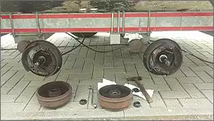

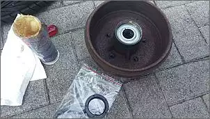

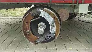

Zitat von ducyy Beitrag anzeigen
hallo,
wer kennt sich mit wasserdichten heku radnarben aus .
ausbau und einbau der dichtungen .
Da sind ganz normale WeDi verbaut, da gibt's nichts besonderes zu beachten.
Die dichten zwischen Achsstummel und Bremstrommel.
Aussen ist eh die Fettkappe und so kommt kein Wasser an die Lager. Mehr ist das nicht.

hallo Hans ,
ich habe die tromeln schon paar mal unten , für lager bremse usw.
mir ist manchmal aufgefallen das eine seite das fett schwarz und etwas flüssiger ist .
auc das der simmerring nach dem abziehen hinter den anschlag auf dem er normal sitzt gerutscht ist .????? wie geht das ich kann ja nicht nach hinten drücken (anschlag) ?
beim ausbau bleibt der lsto ring auf der narbe und man muss mit abzieher den runter machen .
beim zusammenbau braucht man dann einen neuen .
alles schön auf die trommel gesteckt ,mit viel fett auf die narbe und mit der mutter angezogen .
fettkappe mit fett gefüllt ,und drauf geklopft .
das fett drückt es vorne raus .
kann das sein das durch das viele fett , das beim zusammenbau raus gepresst wird den simmerring nach hinten drückt ?????
oder wie kann der simmering sonnst hinter den anschlag kommen ??????
wie ist es bei dir ? sitzt der simmering auf dem anschlag nach dem abziehen der trommel ?
die bilder sind super
gruß
frank

Ich verstehe nicht, was da wo runterrutscht.
Der Wellendichtring ist in der Bremstrommel drin (siehe mein Bild oben).
Dort sitzt er normal relativ stramm drin, denn er hat ja einen gummi-ummantelten Stahlkörper.
Mit seiner Lippe rotiert er auf dem Metallring, welcher auf dem Achsstummel sitzt (siehe ebenfalls obige Bilder).
Auf den WeDi wirken ansonsten keinerlei Kräfte.
Wenn er aus der Bremstrommel rausrutscht, dann sitzt er da nicht richtig drin; vielleicht ist es einfach eine falsche Größe.

hallo Hans ,
der Wellendichtring rutscht hinter den Metallring auf dem Achsstummel .
Frage nur wie ?
Durch das Fett nach hinten gepresst , oder bei der Demontage durch hebeln an der trommel ?.
Wenn die Trommel runter ist , war der Wellendichtring hinter dem Metallring auf dem Achsstummel .
Orig. Ersatzteil geht stramm rein
