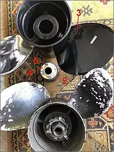

Hallo Miteinander. Folgendes Problem:
Haben für unseren alpha one gen1 einen neuen Propeller samt Montagekit bestellt. Montagekit bestand lediglich aus der Distanzscheibe und dem kleinen Blech siehe Foto neuer Propeller.
Den neuen kann ich nicht mit der Mutter festziehen, da die Mutter kleiner wie das Loch ist. Meine Frage: geht das mit einer großen Unterlegscheibe? Zweites Problem, der ursprüngliche Verzahnungsring passt da auch nimmer drauf!
Die Welle hat nicht mal ne Bohrung für nen Splint. Wie bekomm ich den neuen sicher fest?
Wollten heute rausfahren, da gestern der neue Propeller geliefert wurde jetzt steh ich ratlos davor🤔🤔
Ach und der Abstand vom Prob zum Antrieb ist auch etwas größer- ist das ein Problem ?
Danke vorab für eure Hilfe
VG Stephan

Entweder ist das kein passender Propeller oder die Montage ist falsch.
Typischer Propeller
oder Flotorq
Das Sicherungsblech kommt NIE vor dem Propeller auf die Welle.
Dein alter Propeller hat das Sternförmige Sicherungsblech und der neue Propeller die neuere Form des Sicherungsbleches.
Zeige bitte ein Foto von der Rückseite des neuen Propellers.
Gruß Lutz

auf dem einen Bild ist das Sicherungsblech im Propeller, das gehört aber zur Sicherung der Mutter.

ich sehe (Bild 4) nur dass das Sicherungsblech da ist wo es nicht hin gehört...
Werner

Das Sicherungsblech und das Messingteil würde ich sagen, deshalb geht der Prop auch nicht richtig drauf.
1 Druckscheibe - 2 Plastikteil - 3 Propeller - 4 Messingteil (Mitnehmer) - 5 Sicherungsblech - 6 Mutter

Das Plastikteil muss von der Getriebegehäuseseite in den Propeller gesteckt werden und und die Messingbuchse von der entgegengesetzten Seite.

Genau und auf Bild 3 des ersten Posts sieht man, dass erst Kunststoffteil UND Messingteil auf die Welle gesteckt sind und erst Danach der Prop drauf gestülpt.
Das ist falsch.
Wie es richtig geht wurde mehrfach beschrieben und mit Fotos gezeigt.

Mein Gott hab’s begriffen.
Nur noch eins! Ich hab keine Sicherung in Form eines Splintes oder sonstiges.
Die Welle hat auch kein Loch für nen Splint.

zur Sicherung gibt es zwei Möglichkeiten:
einmal so wie ich es habe. (Alte Variante)
und einmal so wie Du es hast (Neuere Variante)
das Gegenstück der ist jeweils auf dem "Mitnehmer"
Werner
Wenn Du das immer noch so zusammen gesteckt hast wie auf Deinem Bild, dann hast Du es nicht begriffen. Nur das Plastikteil kommt von hinten in den Prop. Das Metallteil, wo das Sicherungsblech rauf kommt kommt dann von vorn in den Prop wenn der auf der Welle steckt.
Also Andruckscheibe -> Prop mit Plastikteil -> dann der Mitnehmer mit den zwei Nasen für das Sicherungsblech -> dann das Sicherungsblech -> dann die Mutter
Hits:	4
Größe:	13,6 KB
Gruß Stefan

Hab diesen Kunststoffeinsatz auch nicht
🙌 kann ich ohne fahren ?
