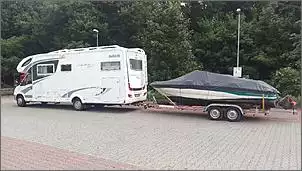

ich überlege mit einem Wohnmobil Carado T447 und einem 2.0to Bootsanhänger nach Kroatien zu fahren.
Nun habe ich gelesen, dass durch die Stützlast von 120kg die Vorderachse Probleme mit der Traktion bekommt. Ist es sinnvoll die Stützlast dann auf 60kg zu reduzieren? Ich kenne das immer nur so, dass die Stützlast nah ans Maximum kommen sollte…
Das Wohnmobil hat 2,3L Multijet Diesel mit 155PS (Chip)…wird das mit 2.0to am Haken gehen, oder eine nicht gut fahrbare Kombi?
Hat jemand Erfahrungswerte bei Wohnmobil plus Boot?

Wie ist denn die Übersicht mit so einem Zug? 7,40m Wohnmobil plus ca. 7m Anhänger…14,5m ist schon ne Nummer, oder?
Total unkritisch. Das hier waren irgendwas um die 17m.
Die Länge merkt man eigentlich nicht, wenn man nicht gerade irgendwo durch eine Innenstadt muss. Letzteres sollte man gut planen, da haben wir schon das ein oder andere Mal Schweisstropfen auf der Stirn gehabt.
Hits:	42
Größe:	88,0 KB
Eigentlich wird der Anhänger durch den langen Überhang ganz wunderbar um die Ecken gezogen.
Er schneidet also nicht die Kurve wie man es sonst beim PKW kennt.

Ich hatte auch solch eine Kombi.
Auch selber Motor aber Ohne Chip
Lies sich gut fahren nur an den Sliprampen war es je nach Steigung schon mal etwas schwierig mit dem Grip auf der Vorderachse.
Wir sind auch meist über den Plöckenpass gefahren nach Kroatien auch da hin noch zurück ohne Schwierigkeiten.
Die Stützlast war bei mir 100kg.
Der einzige nachteil war der lange Überhang.
Ich vermute das du aber wenn du eine 2 T Anhängelast eingetragen bekommst dein ZGG sich am Womo reduziert. Bei mir waren es 100kg die ich weniger zuladen konnte.
Hits:	23
Größe:	151,0 KB
Gruß Harry .......

Sieht gut aus!
Ich denke ich komme so auf 1.800 kg… Und slippen will ich eh nicht. Am Ende der Woche fahr ich mit dem Wohnmobil erst mal auf die Waage…
