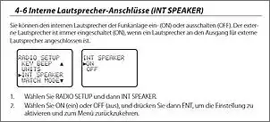

Die Anleitung (in anderen Sprachen ebenso) gibt bei den technischen Daten diese Angaben:
Name:	2022-04-24 Link 8 Speaker.JPG
Hits:	38
Größe:	19,5 KB
Also muss da ja etwas sein.
Die folgende Einstellung wäre nach meinem oberflächlichen Verständnis dafür da, den internen Speaker abzustellen wenn ein externer Speaker dran hängt.
Vielleicht bewirkt sie ja auch so etwas:
Name:	2022-04-24 Link 8 Speaker 2.JPG
Hits:	45
Größe:	46,4 KB
Oder Roland hört den zweiten Speaker nur nicht bewusst oder der ist gar defekt.

Ich mache dieses hier nochmals auf.
Habt Ihr eine Lösung gefunden?
Bei mir ist es nämlich genau andersrum. Der Lautsprecher IM Handteil geht, aber eben nicht der interne Lautsprecher.
Ich hatte mich eigentlich immer schon gewundert, warum der Funk relativ leise rüberkommt. Aber Ok, auf meinem Boot ist es auch laut, wenn man schnell fährt.
Habe dann im Menü den Punkt gefunden, wo man den internen Lautsprecher abschalten kann. Aber das war es nicht. Wenn man dort abschaltet, dann geht gar nichts mehr, dann ist auch der Lautsprecher im Mikro aus.
Eventuell ein ähnliches Thema wie bei denen, bei denen der Lautsprecher im Mikro nicht ging?
Ansonsten muss ich ev. das Gerät mal ausbauen (scheiss Fummelei bei mir) und den internen Lautsprecher mit dem Ausgang für den externen LS ansteuern. Für einen weiteren Lautsprecher habe ich leider keinen Platz, wäre ja zu einfach.
Gruß Rüdiger

Ich habe grade in den letzten Tagen hier auch noch mal reingeschaut. Ich wollte ja mal mein Handteil aufschrauben und überprüfen, habe es aber bisher noch nicht gemacht. Vielleicht bekomme ich das in den nächsten Tagen doch mal hin. Von mir gibts also noch keine Lösung.
Liebe Grüße von der Lahn

Zitat von Kreiseltaucher Beitrag anzeigen
Nachdem nun endlich die Bedienungsanleitung gefunden hab weiß ich auch wieder wie man im Menü scrollt
Es funktioniert alles, nur gibt die Funke keinen Ton von sich, weder Tastenton, noch SGL Rauschen. Der Lautsprecher ist einfach tot. Nach Rücksprache mit dem Support ist man der Meinung das entweder der Lautsprecher oder die Endstufe kaputt ist. Leider gibts aktuell auch keine Ersatzteile und ob es wieder welche geben wird ist ungewiß. So ein Mist
Kennt jemand einen ambitionierten Elektroniker der so eine Funke evtl. mit handelsüblichen Ersatzteilen reparieren könnte
Gehe mal bei euch Funkamateure suchen.
Die älteren sind oft meßtechnisch sehr gut ausgestattet und haben Zeit und Spaß am schrauben.
Darc oder Bundesnetzagentur haben teils Listen, oder Repeaterdatenbank im Netz können helfen.
Karl-Heinz
J
Gruß Rüdiger
Vorsicht mit dem Ansteuern, gelegentlich wird in den Handmikrofonen auch ein Lautsprecher als Mikrofon genutzt, im Empfangsbetrieb ist er seinem eigentlichen Zweck eingesetzt.
Ohne Schaltplan einfach was ansteuern kann böse nach hinten losgehen.
Vielleicht wurde da schon etwas beschädigt?
