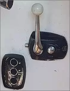

Hallo Mitstreiter,
Mein Problem:
Ich verstehe die Funktion meiner Hebeanlage nicht.
Drücke ich auf die Schalter klickt es im Motorraum aber es passiert nichts. Was mache ich falsch?

Hallo ...................,
in diesem Fall machst du nichts falsch, es ist halt einfach etwas nicht in Ordnung, und der Fehler muss gesucht werden...
Info: Schaltung und Schaltpanel gehören nicht zu einem AQ 280 Antrieb

Schaltung ist von Morse und wurde früher auch von VOLVO verbaut.
Das Paneel passt nicht, richtig.
Wenn die Relais klacken dreht der Elektromotor vielleicht nicht. Den separat mal mit Strom versorgen

oder wie bei mir...da wurde mal eine "fliegende Sicherung" zum Motor hin eingebaut...und die war durch.

Vielen Dank ��.
Scheint bei mir doch etwas anderes zu sein.

Dreht denn der Elektromotor?
