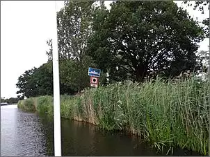

ich habe da gerade ein Verständnisproblem:
Ich dachte immer, das quadratische Schild mit rotem Rand und dem schwarzen Punkt in der Mitte "Schallzeichen geben" gilt für alle. Nur macht das irgendwie niemand...
Als ich mal so ein Zeichen bei einer Fähre passiert habe und vorschriftsmäßig mein Schallsignal gab, schauten sich alle vor mir fahrenden Boote erschrocken bis wütend um, weil sie wohl dachten ich würde sie aus dem Weg hupen wollen
Das lies mir keine Ruhe und so habe ich die BinSchStrO gewälzt, weil ich mir nicht vorstellen konnte, dass das nicht geregelt wäre. Allerding habe ich da keinen Hinweis gefunden.
Allerdings gibt es auf WSV.de eine Übersicht der wichtigsten Schilder und Schallsignale Binnen zum download und bei den Schallsignalen steht extra dabei, daß die für die "Großschifffahrt ohne Kleinfahrzeuge" sind...
Bei der Übersicht für Schilder und Signale "See" steht diese Einschränkung nicht.
Jedenfalls bin ich nun endverwirrt was das richtige Verhalten angeht.
Weiß jemand, wie es richtig ist und bestenfalls, wo das steht????
Wie macht ihr das? Hupt ihr nur, wenn keiner da ist um niemanden zu erschrecken???
Beste Grüße,
Phil

Ich habe noch mal in die BinSchStrO reingeschaut.
Volker hat recht mit seinem Hinweis. Das klärt den Teil meiner Frage zum Hinweis auf der Übersicht der Schallsignale, die ich auf der WSV.de-Seite gesehen habe.
Bei den Verbotszeichen und Gebotszeichen gibt es jedoch keinen Hinweis, das diese nicht von Kleinfahrzeugen befolgt werden müssen. Wäre ja auch irgendwie unlogisch.
Dann kann ich wohl davon ausgehen, dass:
1. ich alles richtig gemacht habe, als ich mein Schallsignal gegeben habe,
2. die anderen Verkehrsteilnehmer das Schild nicht kannten oder es ignorierten,
3 diejenigen, die das Schild nicht kannten dachten, ich wäre ein Ar.... und wollte sie ärgern...
Jedenfalls scheint es mir unter den Sportbootführern sehr unüblich zu sein ein Schallsignal zu geben, ob nun gefordert oder nach §4.02 Satz 2 erforderlich.
Beste Grüße,
Phil

Dann gucken wir uns mal das "Merkblatt - Für das Befahren des Elbe-Lübeck-Kanals mit Sport- und Kleinfahrzeugen" an, herausgegeben vom WSA:
Dort steht unter Punkt 4:
"Bei ELK-km 43,65 (Siebeneichen) quert eine Seilfähre den Kanal. Wenn die Fähre in Fahrt ist, befindet sich das Führungsseil
über der Wasseroberfläche. Bei Annäherung an die Fährstelle müssen Sie auf Höhe des Tafelzeichens einen „langen Ton“ (4 Sek.) geben ..."
Hits:	99
Größe:	127,8 KB
https://www.rish.de/download/merkbla...beck-kanal.pdf
Also hupen wir mal doch als Kleinfahrzeug ...
