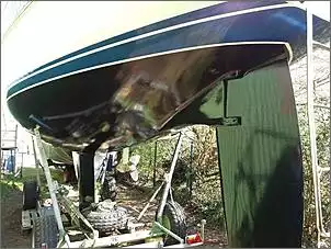

Und sieht geil aus, vor allem in schwarz; viel zu schade, um Antifouling drüberzustreichen:
Hits:	52
Größe:	58,1 KB
