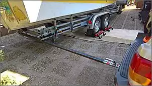

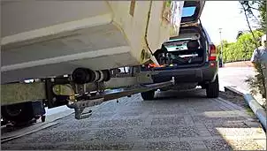

Ich musste mein Boot im Hof ums Eck bekommen und habe dazu auch solche Rangierdinger genutzt (die haben ihren eigenen Heber dabei, also man fährt die nur drunter und pumpt dann pro Rad hoch). Da der Boden aber dazu nicht eben genug war, musste ich dünne Platten darunter legen, dann ging es wiederum. Habe dazu aber auch eine Schubstange gebaut, welche an die Anhängerkupplung des Fahrzeugs geht und am Hänger mittels zweier Klemmplatten eine weitere Kupplung am Anhängerheck. Ist auch praktisch in der Halle....

Hallo, mein Schwiegervater hat diese Rangierheber in seiner Kfz Werkstatt.
Wie die vorgänger bereits gesagt haben, bei glattem Hallenboden einwandfrei, selbst ein großer SUV lässt sich damit super rumrangieren.
Aber selbst ein 1,8t Auto auf so knochensteinen rumrangieren ist erheblich Kraftaufwändig weil die Rollen wie bereits Festgestellt ziemlich klein sind und dazu neigen sich dann in den kuhlen zu verhaken.
