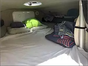

In der Kajüte ist mittig ein Bodenteil als Ganzes . Es ist mit Teppich bezogen.Man kann seitlich darunter greifen. Aber es läßt sich nicht ohne Gewalt lösen. Ich vermute wenn es zum abheben geht, kommt man an den Tank.
Die Platte welche ich meine ist unter den Polstern.

Die Platte ist mit Spax Schrauben verschraubt.
Die Schraubenköpfe sind im Teppich schwer zu erkennen.
Die Problematik mit Benzindämpfen in der Kajute ist beim Milos nicht neues.
