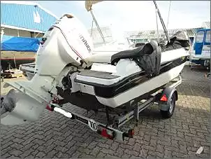

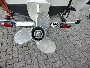

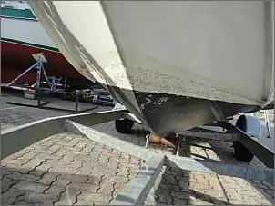

Ich habe mir gerade eine Milos 630 AB angesehen.
Sie hatte offensichtlich Muschelbefall am Rumpf da der Unterwasseranstrich in dem Bereich nicht aufgetragen wurde. Aber auch auf dem Anstrich befinden sich auf einer Seite Anhaftungen. Der Motorschaft wurde übergestrichen, auch hier Anhaftungen. Das gesamte Boot verdreckt, Planen verschimmelt.
Die Milos ist BJ 2006 inkl. Trailer. Motorstunden und Wartung nicht bekannt.
Der Kaufpreis €24.900,--
Kann man so etwas kaufen?

Ich glaube manche Leute haben zu viel Geld !
Ich würde das Boot wahrscheinlich nicht kaufen, allerdings wenn der Preis noch fällt kann man sich überlegen es zu nehmen um es dann bei Hellwig selbst aufarbeiten zu lassen, die machen das 1A .
Ob man den Motor allerdings wieder hinbekommt weiss ich nicht.

Hallo Christian, wo siehst Du das Problem beim Motor?

Das der Motorschaft übergestrichen ist, ist aber
auch nur ein Schönheitsfehler.

Also mal ehrlich, das einzige ist das der Anstrich nicht bis zur Wasserlinie geht.
Wenn ich mein Boot nach der Saison raushole... oh je, das sieht viel schlimmer aus.
Also ich würde den Motor auslesen lassen und UW-Anstrich neu aufbauen.
Das mit dem überstrichenen Motor-Racket ist natürlich ärgerlich, aber evtl. lässt sich das auch beheben. ( Evtl. abbeizen? )
Viel wichtiger: Hat das Boot spinnen oder Risse? Wie sehen die Polster aus? usw.
Gruß Dirk

Sagen wir es mal so, es sieht innen genauso aus wie aussen.
Hier sind viele Stunden Arbeit angesagt. Schlimmer finde ich aber die Beschädigungen am Rumpf duch die Muscheln. Das bekommt sicherlich nur ein Profi wieder hin.

...den 200er E-Tec habe ich als sehr anspruchslos kennen gelernt
Immer schön XD 100 reinkippen, hin und wieder neue Zündkerzen/Getriebeöl/Filter und er läuft
Korrossion am UWT kommen immer mal vor und können aufbereitet werden
Wichtig wäre zu wissen ob er regelmäßig eingewintert wurde Das sieht man im Ausdruck von der EMM.

Um den Rumpf würde ich mir wenig Sorgen machen. Hellwig gilt als sehr solide. Das sieht man auch am Neupreis (eine noch nicht sehr alte Liste ist hier).
Wesentlich für den jetzigen Wert sind neben einem Motor ohne Herzfehler, Persenning und Co, sprich das Zubehör. Da kann man richtig Geld lassen.
Der Trailer sieht mir nach dem von Hellwig üblicherweise verwendeten Hersteller Ohlmeier aus.

sehe ich das richtig, dass auf Bild 4 die Anode überstrichen ist?

Die Opferanoden sind auf Bild 4 garnicht zu sehen.
Ihr meint sicher die Finne, die ist aus Kunststoff...

Nö, Bei Evinrude ist die Anode oberhalb der Kavi-Platte und am Bracket! Die Finne ist keine Andode.
Die Maschine sieht aus, als wäre der nie hochgetrimmt worden.
Für das alter ein übler Zustand und viel zu teuer.
also bei mir war die aus Metall egal..

Und nicht zu vergessen noch die Anode versteckt im Getriebegehäuse.
