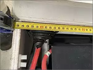

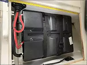

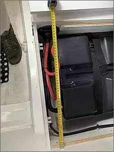

Hinter den beiden 140 Ah Batterien ist noch Platz für mindestens eine weitere in der gleichen Größe, eher mehr.
