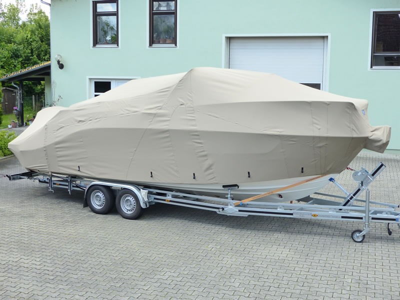

Früher war ich da auch skeptisch, inzwischen bin ich aus eigener Erfahrung ganz anderer Meinung, wenn eine Ganzpersenning richtig, gut und passend gemacht ist, ist dein Boot, wenn du es auspackst so sauber, wie du es eingepackt hast.
Unser Boot steht jetzt seit 5 Jahren in Rab und ich bereue es nicht, auf Rat und Hinweise bei der Bestellung und Produktion der Persenning gehört zu haben. Keine UV Schäden, kein Schmutz und kein Schimmel und Geruch.
Und verstaut wird das Teil, wenn es nicht das Boot schützt von unserer Trockenmarina, - die hat die Plane auch angefertigt.

Gibt es keine Scheuerstellen von der Plane am Boot von den Stürmen im Winter?

nein, auf den eckigen Scheibenrahmen werden einfach Rohrisolierungen aufgesteckt, sonst keine Probleme.
die Plane ist verschweißt, sollte mal was aufgescheuert sein, einfach etwas aufschweissen, hält bei unserem
Freund bereits seit 12 Jahren.
