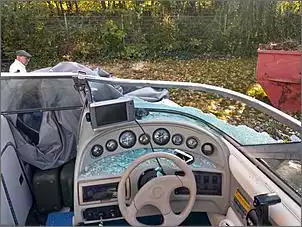

Ende Oktober wurde mein Boot Opfer des ersten großen Sturms.
Bilder gab es damals von mir schon hier:
https://www.boote-forum.de/showthrea...5&#post5212445
Eines davon hier noch mal:
Hits:	322
Größe:	153,7 KB
Inzwischen war ein Gutachter da, die Regulierung wird erfolgen (meine Platznachbarn haben teilweise ihr Geld schon (darunter auch ein weiterer - struktureller - Totalschaden).
Bei mir hingegen ist es ein rein wirtschaftlicher Totalschaden.
Ungeachtet der Regulierung stellt sich die Frage:
Wie soll es mit der Chaparral weitergehen?
Eine Ersatz-Glasscheibe kann man getrost vergessen.
Auch Taylor Made hat schon abgewunken.
8mm Makrolon wäre ein Ansatz.
Traue ich mir selbst (noch) nicht zu und ich kenne kein Unternehmen im Umkreis, was den Auftrag annehmen würde.
Ausschlachten und verschrotten?
Boah, das wäre echt schade um das schöne Boot.
Scheiben komplett demontieren und ohne fahren?
Nee, keine Option für mich.
Verkaufen wie es ist?
Wer kauft sowas? Der Gutachter hat abgewunken (ein konkreter Interessent wäre für die Restwertbeurteilung zum Ansatz gekommen).
Tja, und nun?
Da steht ich nun, ich armer Tor....

Sind es denn "nur" die Scheiben?
Grüße, Christian...
Alt 27.01.2022, 10:39
billi billi ist gerade online
Beiträge: 41.102
36.505 Danke in 21.952 Beiträgen
wenn es nur die SCheiben und der Rahmen ist, kann man da sicher was machen...
Glasfirmen gibt es zu hauf... der Rahmen ist ja nur eine Metallschiene die das Glas hält..
Macrolon kann man gut formen...
was ist mit dem Rumpf... du hast was geschrieben das dieser eventuell auch Schäden hat...
Ja. Und der Rahmen natürlich.

Für mich wäre ohne Scheibe fahren eine Option. Also komplett weg machen.
Zieht man sich halt ne Sonnebbrille an.
Aber eigentlich ist doch durch den unteren Rahmen der Biegeradius noch gut nachzuvollziehen. Musst halt jemand finden der dir das so hinbiegt.
Ein Boot hat einen wirtschaftlichen Totalschaden, weil die Fensterscheibe kaputt ist???
Also entweder war das Boot schon vorher nichts wert, oder es ist mehr beschädigt. Was ist denn mit Deiner Vermutung aus dem verlinkten Beitrag, dass das Boot in sich verzogen wäre?

Wenn es nur die Scheibe ist, würde ich sie Scheiben demontieren, mir Schablonen anfertigen und auf 4mm Makrolon übertragen (kann man online kaufen, selbst in getönt, wenn man möchte).
Man kann sich in verschiedenen Shops selbst komplizierte Formen zuschneiden lassen.
4mm sollte man mit zwei, drei helfenden Personen selbst einbauen lassen.
So ist es. Das war aber von Anfang an klar und nicht überraschend.
Das liegt daran, dass ich als Geschädigter das Recht habe so gestellt zu werden, als wenn ein Schaden nie entstanden wäre.
Ich habe also Anspruch auf eine Glasscheibe (Rahmen und Persenning sind da eher nebensächlich).
Taylormade hat bereits abgewunken und es bliebe eine Einzelanfertigung für 20 TEUR und aufwärts.
Und zack - Totalschaden.

Moin Hans,
Makrolon geht recht einfach.
Aber als erstes den Rahmen ein bissen gerade dengeln, dann eine Balsaholzplatte passend sägen / schleifen bis sie gut rein passt.
Dritter Schritt Balsaholzplatte als Muster fürs Makrolon nehmen, danach Balsaholz richtig im Rahmen einbauen.
Vierter Schritt, Makrolon vorsichtig erwärmen (Heißluftföhn) und am Balsa in Form bringen (Tuch zwischen legen).
Letzter Schritt, Makrolon einbauen, ggf. noch leicht erwärmen zu korrigieren und Spannung raus nehmen
