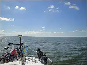

Hier mal ein Bestandsfoto. Die originale Auflage für den Ursprungsmast ist noch vorhanden, aber zu weit vorne, weil der ja noch länger war als der Geplante. So wird die Lösung wohl so aussehen, weiter unten am Mast einen Gummipuffer hinzubauen, auf dem der Mast dann zum Liegen kommt, ohne mit der Topplaterne aufzuschlagen.
Kabelführung bleibt wie derzeit.
Und ist bei so wenig Angriffsfläche die Windlast wirklich ein Problem?
Matthias
Matthias
Wie lang ist dieser Stummel ?
Also ich würde den neunen Mast so wie Du ihn dir vorstellst max. 1,1 m erstellen, dann bekommste locker 4 Flaggen am Mast und Du hast deine 1m Topleuchte
Ich sage immer Wind und Wasser die bringen eine menge Kraft mit, versuche doch mal die Ausmaße vom neunen Mast aus Holz ungefähr nachzubilden und warte mal auf Wind, man erschreckt sich wirklich was da so abgeht.
Aber das sind nur meine Vorstellungen
schaue dir das Bild mal an
https://www.boot24.com/motorboot/mot.../donky-30.html
sorry das ist echt nicht mein Geschmack, man sollte schon die Ausmaße bedenken
Mit besten Grüßen

Das sind jetzt 60 cm.
Alt 05.01.2022, 18:33
Benutzerbild von Elgar_2
Elgar_2 Elgar_2 ist offline
Registriert seit: 09.01.2016
Ort: Maasholm
Beiträge: 3.352
Boot: Gillissen 1200
11.257 Danke in 3.068 Beiträgen
Das bestärkt mich echt, weiterhin zu sagen gehe nicht über 1,1m
Stelle dir doch mal ein Brett an dem Stummel mit 1,6m hin und schaue
es dir mal in Ruhe aus verschiedenen Richtungen an.
Mit besten Grüßen
