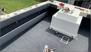

Moin Moin zusammen Liebe Community.
Ich hoffe ihr seid alle gut ins neue Jahr gestartet und wünsche schon mal eine wunderbare Saison 2022!
Der eigentliche Grund aus dem ich diesen Thread Starte, ist der Wunsch nach Veränderungen im Innenraum.
Das Bötchen wurde damals mit 2 Back to Back sitzen geliefert und 2 Sitzen neben der Motorhaube. Ist ja eine gängige Anordung, im letzten Herbst habe ich mich dann dran gemacht, den Fußboden neu zu machen und in diesem Zuge sollte auch der Innenraum ein "makeover" bekommen, allerdings mit überschaubarem Budget.
Unser Wunsch ist es vorne 2 Sitze die Drehbar sind zu haben und hinten soll eine Sitzbank für 3 Personen eingebaut werden sowie eine Liegefläche entstehen. ich habe Hinten etwas 2,3m Breite das sollte also passen.
Die Idee als solche ist also bereist da, ich suche hier Tipps für eine gute aber halbswegs überschaubare Umsetzung.
Vllt hat jmd von euch einen ähnlichen _Umbau bereits getätigt und kann ein paar Bilder oder Ideen teilen.
Mit Holz kann ich umgehen, gfk ist noch etwas neuland für mich, aber man(n) ist lernwillig.
Es folgen noch ein paar Bilder vom Innenraum.
Wie so oft danke ich euch im Voraus und wünsche einen schönen Sonntag abend

Den Klotz über dem Motor willst du dabei ja wahrscheinlich ausbauen, richtig?
In deinem Fall würde ich spontan gedacht eine Rückbank bauen, welche als Stück eingesetzt wird und am Boden und seitlich verschraubt wird (und zwar so, daß man die Bank relativ einfach wieder ausbauen kann, um möglichst gut an den Motor zu kommen für Servicearbeiten). Dabei zB Stehbolzen bzw. Stockschrauben im Boden einsetzen (Nachteil: Bei ausgebauter Rückbank sollte man nicht drauf treten) oder Gewinde in den Boden einkleben... Holzschrauben sind da so ne Sache, auch deswegen, weil da Feuchtigkeit zwischen Bank und Boden rein kann. Den Teppich würde ich an der Stelle eh entfernen.
Die Bank bekommt hinten eine Leiste, welche die Auflage für die Hatch, also die Platte der Liegefläche, ist. Die Seitenverkleidung im hinteren Bereich würde ich kürzen und dafür ebenfalls schmale Auflagen für die Liegefläche machen.
Die Liegefläche selbst wird klappbar - ob du sie manuell von Hand öffnen möchtest mit ein paar simplen Aufstellern bzw Gasfedern oder elektrisch (da gibts dann wieder diverse Möglichkeiten), ist dann je nach Belieben (Ideen hierfür kannst zB hier gucken -> https://www.boote-forum.de/showthrea...=281872&page=2 (ab #24). Gibt natürlich auch simplere Varianten - kommt drauf an, inwieweit du Lust hast oder welche Möglichkeiten du hast. Neben der elektrischen Variante bei der Monterey in dem Link habe ich bei meinem Boot eine hydraulische Öffnung erstellt, welche mittels der Hydraulikpumpe, welche die Trimmklappen betätigt, geöffnet wird (die Konstruktion ist aber ziemlich komplex)... bei den Varianten mit automatischer Öffnung solltest nur bedenken, daß du irgendwie n Plan B brauchst, wenn da mal was nicht funktioniert - also daß du die Klappe sozusagen auch offline aufbekommst (ist in der Konstruktion bei der Monterey auch gezeigt - einfach ein doppeltes Scharnier bauen). Im Fall eines Falles, wenn die Klappe mal auf, nicht aber wieder zu geht, könnte man sich auch noch eine Lösung einfallen lassen. Ich hab bei der hydraulischen Variante n Ablasshahn. Bei den Spindelantrieben der Monterey müßte man die Antriebe aushängen - geht auch. Dabei ist praktisch, daß diese auf Zug arbeiten, also eingefahren sind bei offener Klappe.
GFK brauchst eigentlich eher weniger (Edit: Doch, eigentlich schon, weil kleben und versiegeln...laminieren je nach Konstruktion) - ist mehr ne Holzgeschichte. Fest einlaminieren würde ich es eh nicht bzw. macht eigentlich keinen direkten Sinn. Im Sinne von Leichtbau wäre natürlich was mit Sandwichplatten denkbar und somit wieder GFK. So ne Rückbank aus Holz ist nicht gerade ein Leichtgewicht (Hier kann man wiederum auch aus Holz Leichtbau realisieren, indem die Platten erleichtert werden, also Flächen ausgesägt werden und entweder offen bleiben oder mit Styrodur gefüllt - dann könnte man wieder drüber laminieren... gibt sehr viele Möglichkeiten). Daher würde ich die Rückbank wahrscheinlich sogar mehrteilig bauen, um sie einfacher ausbauen zu können. Am Stück ist das alleine kaum machbar (bei der Vollholzvariante)
Die Monterey in dem Link hatte auch solch eine Sitzanordnung wie bei dir. Wir haben beim Wiederaufbau ganz auf die Rückbank verzichtet und nur die drehbaren Sitze eingebaut, da man dann mehr Platz hat - kommt natürlich drauf an, wie gern du mehr als 2 Personen an Bord hast (was du ja der Beschreibung nach anstrebst). An Stelle der Rückbank haben wir hier einmal Platz für die Kühlbox und eine weitere Box für den Anker, welche auch als Sitz dienen kann. Bei meinem Boot (das Orangene) habe ich auch keine Rückbank, da ich hier gar keinen Platz dafür hätte und sie auch nie vermisst habe - bei dem aktuellen Projekt baue ich deswegen eine ein, weil ich dort Stehsitze habe und somit nichts zum mal nur so hinsitzen habe, wenn ich auf dem See liege.
Die Liegefläche kannst entweder polstern (lassen) oder eine Platte, auf welcher ein Polster aufliegt (und fixiert ist) erstellen. Bei den Scharnieren musst darauf achten, daß deren Anlenkpunkte auf Höhe der Oberkante des Polsters sind, damit dieses nicht gegen die hintere Bordwand gequetscht wird beim aufklappen - also abgewinkelte Scharniere. Dabei musst allerdings wiederum bedenken, daß dann die Platte beim Öffnen auch ein klein wenig nach vorne wandert - musst in die Polsterkonstruktion miteinbinden bzw. bedenken. Denkbar wäre evtl., daß der obere Rand der Rücklehne Teil der Liegefläche ist und dabei mit aufklappt - die gesamte Rücklehne wiederum würde ich nicht mit in die Klappe integrieren.
Bei dir im Boot könntest die Liegefläche bzw. die Klappe vielleicht auch oben drauf setzen und somit seitlich und hinten Auflagen bereits haben - ist so ne Sache, wie das dann ausschaut. Ausserdem muss die Persenning dann auch drüber passen. Denkbar wäre bei dieser Variante auch, daß die Klappe einen seitlichen Rahmen hat, welcher oben aufliegt und das Polster in einer Art Wanne sitzt. Hängt auch davon ab, wie viel Platz über dem Motor ist. Apropos... Belüftung des Motors bei der Konstruktion nicht vergessen.
Das mal alles so als eine spontane Idee... Wenn du weißt, wie du grundsätzlich bauen willst, gehts an die Details.
Achja - die Sitzfläche der Rückbank ist natürlich aufklappbar bzw. entfernbar als Zugang für ein darunter befindliches Fach für irgendwas oder für die Batterien (dabei dann beachten, daß dies hinderlich beim Ausbau der Bank ist wegen Kabel usw.)... oder was auch immer.
Seitlich vom Motor kannst dann ebenfalls Staufächer in Form von entfernbaren Kisten bauen - im Idealfall kannst halt alles demontieren für Wartungsarbeiten - das geht zwar nicht mal eben auf die Schnelle - du musst ja aber nicht dauernd an den Motor ran.
Rückbank kannst dann aufwendig bauen hinsichtlich bequem sitzen, ergonomisch usw. oder bis hin zu ganz simpel unten ne Kiste mit nem Polster drauf und n schräges Brett hinten als Rücklehne, ebenfalls gepolstert. Die Sitzfläche würde ich dabei jedenfalls etwas nach hinten neigen - ist bequemer.

Der Innenraum ist Tatsächlich ziemlich üppig für die Größe. Der Aufbau wie du ihn hast würde bei uns auch gut ins Konzept passen, leider haben wir einen sehr unschönen Ausschnitt im Heck von der alten Motorhaube.
Den kann man wiederum nicht schließen, da sonst der Motor nicht mehr ausgebaut werden kann.
Da muss man sich also etwas einfallen lassen, dass die Platte der liegefläche dieses Loch mit abdeckt und dennoch zu öffnen geht.
Die Rückenlehne würde ich gern aufstellen können um sie als Verlängerung der liegefläche nutzen zu können.
Hast du für Dein Konstruktionen Birken Sperrholz gebänutzt und dann überlaminiert?
Was die Öffnung betrifft würde ich ganz simpel auf Gasfedern setzen.

Ich habe hinten schon mal eine Idee versucht umzusetzen, allerdings gefällt mir das finish nicht und auch die Funktionalität nicht.
Durch diesen Ausschnitt im Heck ist hier massiv die Statik gestört, allerdings scheint dies schon von Werk aus so gewesen zu sein. Wenn ich also einen gesamten Block hier einbaue müsste ich es auch so baue , dass die Konstruktion das Heck mit abstützt.
Bzw müsste hier noch anders halt eingebracht werden.
Die Seitenverkleidungen kommen auch weg und sollen später im Anschluss neu gemacht werden.
Geht aber erst wenn das Heck ausgestaltet ist.

Wir haben uns also mal ein, leider nur ungefähres, Modell gebaut.
Die Tiefe passt ziemlich genau, ebenso die Breite es wäre allerdings knapp 10cm höher am Ende
So würde ich die Rahmen konstruieren.
Dazu käme eine noch etwa 60mm breite Leiste auf der Sitzfläche.
Diese Konstruktion wäre dann klappbar auf vordere Kante und mittels rendelschrauben am Boot fixiert.
Die Liegefläche oben und die Rückenlehne wären ein extra Bauteil und selbst am Boot fixiert.
Ich hatte überlegt an der Rückenlehne, die mittels Scharnieren an der liegefläche befestigt ist, mittels Boozenriegeln in der horizontalen an den Seiten zu fixieren.
Ebenfalls würde ich einen ausziehbaren Rahmen, in U-Form, über dem Motor in der liege anbringen um in der Mitte der Rückenlehne etwas Stabilität hereinzubringen.
Könnte das so Funktionieren?[emoji3166]

Wenn du den Motor so einhausen tust, kannt ihn im Prinzip für jeden Mist an Wartungsarbeiten rauskranen. Mach das bitte nicht!
Die verbogene Statik hinten bekommst auch mit 2 kurzen Seitenwänden abgestützt, ohne gleich den Zugang zum Motor komplett zu verhindern. Stauräume rechts und links dann einfach mit Kisten machen, wleche man simpel ausbauen kann - meine Kisten sind am Boden mit dort eingelassenen Stehbolzen verschraubt - innen in der Kiste sind nur die Hutmuttern. Kisten kannst zB aus Pappel bauen - ist ausreichend stabil und leicht. Thoeretisch auch aus Styrodur und überlaminieren - noch leichter, aber aufwendiger.
Die Rückbank wäre dann nur eine zweigeteilte Rückbank, bei welcher du die Lehne einfach entfernen kannst und im Notfall auch die Bank selbst - das muss nicht in 5 Minuten mögloch sein, aber zB beim einwintern um perfekt an den Motor zu kommen. Deine Werkstatt oder du selbst wirst es dir danken. Da hinten rumklettern ist so ne Sache. Geht, aber je weniger im Weg ist, desto besser. Viel besser!
Ich such gleich noch n paar Bilder, damit du siehst, wie ich das mit den Verstrebungen im Heck und auch mit den Kisten meine.
Der Ausschnitt ist so, wie ich ihn mir gedacht habe - also ganz simpel ein bogenförmiges Scharnier bauen, welches eine Platte, die oben alles abdeckt, so anhebt, daß sie beim hochklappen nach oben wandert. Damit das Polster dennoch nicht nach oben überragen tut, kannst du das Ganze wie einen Kasten erstellen, in welchem das (herausnehmbare?) Polster drin liegt. Das herausnehmbare Polster hat den Vorteil, daß du in eine versiegelte Holzplatte keine Krampen schiessen musst, um das Polster zu tackern. Ausserdem kannst das Polster, wenn es zB nass geworden ist, einfach rausnehmen... da man beim reinklettern aus dem Wasser ins Boot auch immer selbiges mitbringt, würde ich dennoch Abläufe drunter machen... müßte man sich im Detail überlegen.

Bei dem Zwischenraum zwischen den Wangen hab ich auf beiden Seiten vom Motor noch 20cm Luft.
Der Motor beginnt auch erst etwa 25-30cm von hinten da käme ich also relativ stressfrei dran.
Bzw wenn es denn dann nötig ist, kann ich die Bank mittels 6 oder 8 rendelschrauben ausbauen.
Aber ich bin gespannt wie du es umgesetzt hast.
Die Bank wäre so wie auf dem Bild gezeigt vor den abknickenden Kanten.

Hier mal n paar Bilder aus verschiedenen Bauabschnitten des Bootes, wo du die Streben hinten siehst. Nur fürs Verständnis, wie ich es meine.
Auf dem Bild mit Motor drin, siehst du die Kistensockel. Das sind Kunststoffscheiben in welche ich eine Vertiefung gefräst habe. Von unten ist eine Schraube durch den Boden und die Kunststoffscheibe gesteckt und mitsamt der Kunststoffscheibe auf den Boden geschraubt mit einer Mutter. Dort stehen die Kisten drauf, die Schraube guckt durch den Kistenboden hindurch und ich kann sie von oben mittels Karrosseriescheibe und Hutmutter festschrauben.
Die Kunststoffscheiben benötige ich, um die Kosten etwas erhöht zu installieren, da ich sonst mit den Batteriepolen der versenkt eingebauten Batterien kollidiere.
Der V-Ausschnitt an der Motortrennwand hat nur ein herausnehmbares Füllstück für bessere Zugänglichkeit des Motors.
Die eingebauten Kisten siehst in meiner ersten Antwort hier - da ist nicht viel Luft um den Motor drumrum und somit kein Stauraum verschwendet. Die Kisten kannst auch sehr gut aufteilen oder irgendwas dort fest installieren - ich hab zB den Anker samt Rolle drin.
Deine Rückbank ist ein ganz schöner Trümmer nachher - klar kannst sie ausbauen, aber halt nur mit Aufwand. Allein schon vom Gewicht her machst das nicht mal eben kurz, auch wenn es nur 8 Schrauben sind. Ausserdem musst das Möbel dann auch irgendwo hin tun. Oder auf dem Wasser, falls mal notwendig... die Kisten bei mir sind zwar auch nicht irre handlich, aber dennoch relativ schnell mal aufsgebaut und weggeräumt.
Ja, mach das mal. Das ist das Beste. Setz das Muster rein ins Boot und grübel mal so bissle vor dich hin. Ist inspirierend! Ausserdem hast du dann mal so eine Vorstellung, darauf erfolgt meist der Rest an Ideen.
Ob Vorteil oder Nachteil.... kann man sehen, wie man will. Ich selbst mag lieber Innenborder - mich stört das Anhängesel hinten dran einfach, zumal ich dann weniger Platz auf der Badeplattform für Grill und überhaupt habe. Der IB ist perfekt aufgeräumt. Sieht jeder anders
