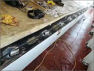

Erste Ecke und erstes Bild war:
inzwischen war da eine erste Schicht Grundierung drauf...
das sieht heute, als fast letzte Aktion, so aus:
da kommt dann das wieder dran und im Frühjahr kriegt alles zusammen nen richtig feinen Anstrich für den Sommer

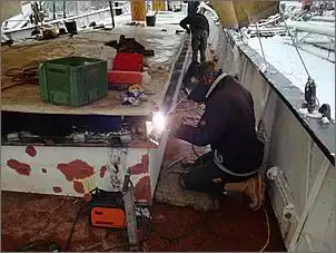

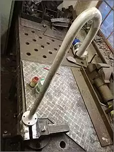

und natürlich war heute große Brutzel-Aktion angesagt
"Der Große Bräter" in Aktion ; -. )
Hits:	81
Größe:	91,1 KB

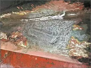

nach Wegflexen der alten Teile , gleich dahinter schön saubermachen, so gut kommen wir so schnell nich wieder ran
Hits:	66
Größe:	74,5 KB

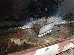

das neue Teil aus V4A
Hits:	64
Größe:	65,1 KB

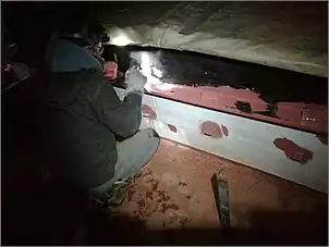

das Grundieren zieht sich dann doch noch bis in die Dunkelheit

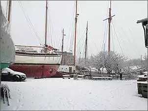

Ein Segler, die Lovis, Logger-Nachbau, wird von einem Verein betrieben, Heimathafen und Winterquartier ist Greifswald im Museumshafen
https://lovis.de
aber sie war früher mal ein Dampfschiff ; -)
Haupt-Revier ist die Ostsee, sie war aber auch schon u.a. in Spitzbergen, GB, Norwegen...
nächstes Jahr solls den NOK nach HH zur Werft gehen, dann um Jütland rum zurück
btw: dass Petrus uns son Haufen Schnee runterwirft ist NICHT WITZIG ; - )
