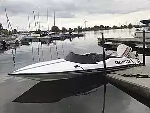

Hallo und danke für Eure Antworten.
Eigentlich wollte ich ein Bild vom Boot hochladen, ich sehe hier aber keine Möglichkeit dazu. Deswegen stelle ich Euch hier einen Link ein.
https://photos.google.com/album/AF1Q...XC__maWZ2v38cX
Einen Stöpsel am Heck hat das Boot nicht.

Der Link funktioniert nicht.
Unten neben dem "Antworten" den Erweitert"-Button anklicken, danach mit dem Symbol der "Büroklammer" die Bilder hochladen. Achte auf die Grösse der Bilder.
Hits:	177
Größe:	72,3 KB
... ich hoffe jetzt hats geklappt mit dem Hochladen

Anhang 935891
Infos zum Boot:
- Piranha Espada
- Bj. `86
- Länge 5 Meter
- Motor Johnson V4 140 PS (Bj. ca. 1976) mit Powertrimm; Hydro-Lenkung
- 2 Tanks (25 + 30 L.) hinten verbaut
- sonst keine Besonderheiten
