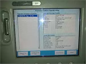

Zitat von Tamino Beitrag anzeigen
Da die C- Serie angeblich keine neuen großen Navionics-Karten nutzen kann und die Verwendung sogar wegen des hohen Stromverbrauches zum Defekt führen können soll, würde ich nicht viel Geld in die Installation stecken
Mit dem letzten Softwareupdate ist auch dieses Problem behoben.
Damit gehen auch große CF-Karten, nur für das Update wird eine kleine Karte benötigt. Ich habe das Update mit einer 16mB Karte gemacht
Hits:	68
Größe:	82,5 KB

Hallo Sigi,
Ich habe das auch schon versucht und bekomme es nicht hin. Mache sicher Fehler bei der Installation des Updates auf die Karte. Könntest du mir da Hilfestellung ,geben und mir die Karte eventuell zu senden. Würde dir sie natürlich schnell zurück senden.
Danke und Grüße Ralf

Hallo Ralf,
die Karte habe ich mir damals auch nur für das Update ausgeliehen.
War aber wirklich einfach. Updatedatei auf die Karte kopieren, einlegen und Plotter einschalten und Update durchführen

Hallo Sigi,
Ich hatte es schon einmal versucht und es hat nicht geklappt. Dann Versuch ich es nochmal.
