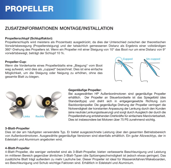

Zitat von Mathias- Beitrag anzeigen
Kann mir einer mit einfachen worten vor Nachteile erklären?
Und dann gibt es noch das hier:
https://www.mercurymarine.com/de/de/...or/#!/step-one
-the mechanic-

ja super grade der Link war sehr hilfreich. Ich hätte gedacht das der vier Blatt grundsätzlich besser wäre aber für meine Bedürfnisse ist der drei Blatt mehr geeignet.
Vielen dank ihr / du habt mir mal wieder sehr geholfen

Moin!
In deinem fall solltest du wieder einen 4 blatt nehmen weil
er durch das 4. Blatt mehr blattfläche bietet und dadurch
das Luftziehen verhindert. Das kann in Kurven
extrem nervig werden.
Laut deinen Angaben war ein prop mit 20er Steigung
montiert. Soll der 4 blatt besser beschleunigen,nimmst du eben weniger Steigung z.B. einen 19er.
Der durchmesser ist mit 13.6 angegeben. Versuche diesen in etwa beizubehalten.
