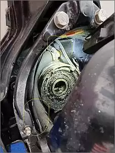

Es handelt sich bei dem Schaden nicht um mein Boot, ich habe die Bilder nur zugespielt bekommen, aber ich frage mich, wie es zu so einem Schaden kommen kann. Es handelt sich um ein Süßwasserboot welches einst ein Trailerboot war und bis zum Schaden eine Woche im Wasser verbracht hat. Das Boot selber stammt von 78'. Motor und Antrieb sind nachgerüstet, 3.0 Mercruiser mit Alpha One, Gen I

ja das ist eine Stelle wo es gerne durchgammelt,
entweder tauschen oder ausbauen und schweißen lassen, wenn du einen guten Aluschweißer kennst

Beide Kabel der Trimsender sind beschädigt, da liegen 12V drauf, das geht dann sehr schnell

Tatsächlich. Über welchen Zeitraum sprechen wir bei "schnell"?

So ging es mir mit meinem Merc 165 pre alpha auch, als ich das Boot gekauft habe. Durch das Loch im Transom ist auch gleich der ganze Spiegel durchgegamelt lt. Vorbesitzer war das Boot urlaubsbereit nix da haha Boot ins Wasser gelassen und noch schneller wieder raus. Ist nunmal eine blôde Stelle die man so nicht einsehen kann.
Aber gut alles Baujahr 79.
Neuer Spiegel und neuer Transom waren die Folge.
