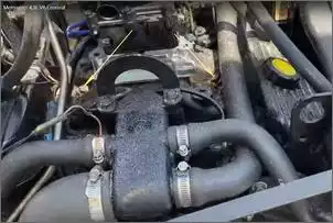

Hallo liebe Forum Gemeinde,
ich bin gerade im Urlaub mit meiner geliebten Sea Ray und musste leider gestern feststellen - das ich ein Geräusch unter Belastung von meinem Mercruiser 4,3L V6 höre. Im Leerlauf hört man kein Geräusch - auch nicht wenn ich bis 5.000 Umdrehung den Motor hochdrehe - jedoch sobald ich über 2.000 Umdrehung komme unter Last - also bei eingelegten Z-Antrieb kommt das leichte kleckernde Geräusch.
Meiner Meinung nach kommt das Geräusch aus dem linken Ventildeckel.....
Werde gleich mal die Haube abbauen und ein Video davon machen.
Eventuell kennt ja jemand das Problem oder hätte ne Idee was es sein könnte.
Sag schon mal vielen Dank für Eure Hilfe.
Video LINK: 3.000 Umdrehung mit Belastung
https://youtu.be/SI-788YRB9U
Video LINK : Leerlauf 3.000 Umdrehung ohne Belastung
https://youtu.be/OPwhclq37mw
Bis später mit Video
Marc

Ui, wenn ich die einteiligen Krümmer sehe bekomme ich Bauchschmerzen.
Guck dir mal alle Zündkerzen genau an ob Wasserspuren zu sehen sind.
Danach jeweils Ventile in Zünd OT bringen.
Jetzt an den Stösselstangen fühlen ob alle kleines Spiel haben.
Geräusch kann auch ganz banal von einer Krümmerdichtung kommen. Hört man unter Last deutlicher.
Viel Glück.

Irgend was passt bei dem Motor nicht, der sieht mir sehr zusammengebastelt aus.
Köpfe und Block sind scheinbar Prevortec, der Rest aber Vortec.
Was für Zündkerzen sind den Verbaut, die zum Block gehören oder die, die auf der Abdeckung stehen?

Zündkerzen passend zum Motorblock...
Das komische ist halt nur das Geräusch bei Belastung..... ansonsten läuft der Motor super - auch im Standgas...
