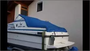

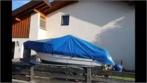

Es ist definitiv (zumindest beim zweiten Mal) nicht im Wasser reingekommen, das ist offensichtlich.
Die Situation ist auch NEU.
Das Boot steht so abgedeckt mit der Hafenplane (außer im Winter, da kommt noch eine Winterplane drüber) seit 3 Jahren ohne dass Wasser drin war.

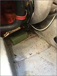

Das Wasser kann auch nicht von irgendwo nachgelaufen sein, denn es steht hinter zwischen Motorfundament und Spiegel, das ist quasi eine separate Wanne.

Ans slippen hatte ich auch gedacht, aber das war ja jetzt auch nicht der Fall zwischen beiden Malen Trockenputzen.
Wenn es vom Motor käme, hieße das doch, dass es irgendwo eine Undichtigkeit gibt und Kühlwasser austritt. Nun ist das eine Einkreiskühlung, die könnte also bestenfalls leerlaufen. Es sind so ca. 4 Liter Wasser gewesen.
Bei einer solchen Undichtigkeit würde ich aber erwarten, dass sie deutlicher sichtbar ist, wenn der Motor läuft. Oder ist die Versorgung über die Spülohren da nicht ausreichend?
Wenn es über die Plane ins Boot läuft, müsste doch noch mehr nass sein (alles, was dazwischen liegt wie Sitzbank, Verdeck, Teppich,...), da kann ich nichts festellen. Diese eventuelle Ursache wäre mir natürlich am liebsten und ist auch am wahrscheinlichsten.
Nein, Sorge macht mir das jetzt nicht unbedingt. Bloß, dass die Lenzpumpe auch ihren Dienst verweigerte war kontraproduktiv, aber da gibts ja Ersatz....

Man kanns schlecht sehen auf dem Foto und ist vielleicht auch eine blöde Frage, aber ist die Plane (also das Material) richtig dicht?
Es gibt ja diverse verschiedene "Hafenplanen"-Materialien und das ein oder andere Stück tropft mitunter fröhlich durchs Material, wenn sich ein Wassersack bildet...
Nur so als Anregung.
