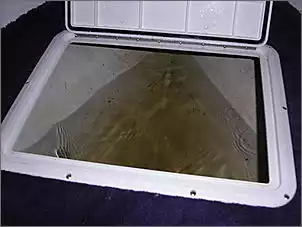

Alt 02.11.2011, 07:08
Die Tip mit dem Ankerkasten ist gut.
Da würde ich auch schauen.
Aus diesem Staufach habe ich 10 Eimer also ca. 100 Liter Wasser geholt.
Hits:	752
Größe:	58,9 KB
Wo kam es her?
Der Anker hatte einen Riss in den darüberliegenden Boden vom Ankerkasten geschlagen.
Den Rest hat der Regen erledigt.
Alt 02.11.2011, 15:22
Benutzerbild von powerboat3
Registriert seit: 21.02.2006
Ort: Westerwald
Beiträge: 1.561
1.154 Danke in 686 Beiträgen
Anhang 320777
Wo kam es her?
hast Du keinen Ablauf in Richtung Bilge ??
Bruno
