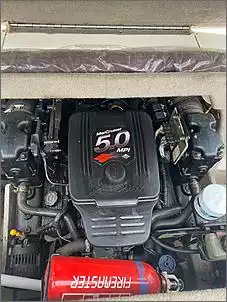

Ich habe mein Boot aus dem Winterschlaf geholt und alles soweit vorher getestet. Probelauf mit Wasserschlauch usw. Alles lief wunderbar. Also ab zum Wasser ... Boot rein, Motor sofort angesprungen und los geht es zum 3km entfernten Wasserliegeplatz. Auf der Fahrt dorthin merkte ich im Schubbetrieb leichte Aussetzer. Als ob kurz die Leistung weg geht und sofort wiederkommt. Dies alles völlig unabhängig von der Drehzahl. Am Steg angekommen habe ich das Boot abgestellt und den Motor im Standgas laufen lassen.. Der Motor lief aber so, als ob leichte Zündaussetzer vorhanden wären. Ja super dachte ich mir- wo ist der Fehler. Zündkerzen , Zündkabel, Verteiler.., Motor ausgemacht, Boot abgedeckt und erst einmal genervt nach Hause. Nachmittags bin ich wieder zum Boot, um mir mit klarem Kopf nochmals den Motorlauf anzuhören. Schlüssel rein, kurzer Piepton Anlasser dreht, aber Motor springt nicht an. Etwas mehr Gas gegeben, Schalthebel etwas gepumpt , aber nix. Anlasser dreht aber der Motor springt nicht an. Das Ganze ging mind. 30min.Habe die Startversuche dann wegen der Batterie sein gelassen. Mir ist aufgefallen, dass beim Schlüsseldrehen die Benzinpumpe zwar sofort hörbar ist, aber irgendwie habe ich das Gefühl, dass diese jetzt etwas länger läuft als sonst.
Wo soll ich am besten mit der Fehlersuche anfangen?Zündfunke, Benzindruck? Klicken Sie auf die Grafik für eine größere Ansicht

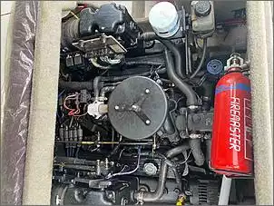

Der Filter muss runter?Klicken Sie auf die Grafik für eine größere Ansicht
Hits:	77
Größe:	113,1 KB

Sieht aus wie ein Autoreifenventil. Schwarz lackiert, also gut getarnt
Luftfilterabdeckung runter und dann etwa dort wo Stefan es im Bild gekennzeichnet hat.

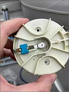

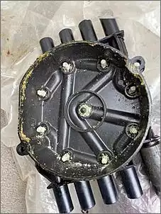

Guten Abend,
Der erste Tip mit dem Verteiler war Goldwert. Motor läuft wieder... Alle Kontakte waren total oxidiert.. siehe Fotos..Alles erst einmal etwas sauber gemacht und mit Schleifpapier behandelt, verbaut, am Schlüssel gedreht und der Motor ist sofort angesprungen..Muss aber trotzdem einen neuen kompletten Verteiler verbauen, weil die Gewindeaufnahme für die beiden Schräubchen altersbedingt weggebrochen sind. Die Kappe liegt jetzt einfach nur lose drauf und so möchte ich nicht rumfahren.. Klicken Sie auf die Grafik für eine größere Ansicht
Hits:	78
Größe:	129,7 KB
Hits:	66
Größe:	49,0 KB
Hits:	58
Größe:	115,2 KB

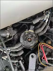

Mir ist noch beim Abbau des Luftfilters ein schwarzes Kabel mit einer Öse aufgefallen welches da Sol lose rumliegt. Weiß einer von euch wo das hingehört?
Hits:	67
Größe:	90,0 KB
