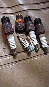

Ich fang mal an. Mein Motor lies sich beim ersten Startversuch der Saison nicht durchdrehen. Die eine Zündkerze sieht auch irgendwie komisch aus

Vermutlich den kompletten Winter ist Regenwasser durch den Flammschutz meines Mercruiser 140 in den Vergaser gesickert und hat einen Zylinder komplett geflutet
Vergaser und Ansaugkrümmer sehen ebenfalls auch ziemlich rostig aus. Sowas blödes.
Zum Glück ließen sich mit dem Anlasser die 750ml Wasser durchs Kerzenloch herauspusten.

So, wie die Kerzen aussehen, ist das Wasser aber nicht nur IM Motor gewesen.

Der hat da aber schon etwas Rostbrühe rausgerotzt... Würde auch mit einem Endoskop der Sache auf den Grund gehen.

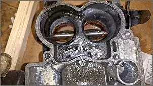

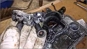

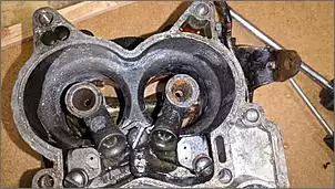

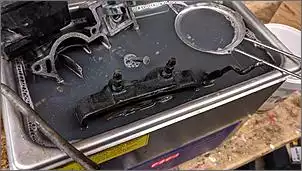

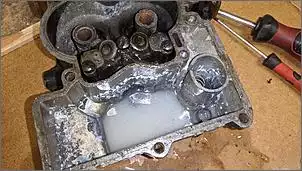

So, um es kurz zu machen: Die Kiste läuft wieder
Hier der versprochene Bericht: Inspektion der Zylinderlaufbahn mit dem Endoskop hat ergeben, dass der Kolben während das Wasser drin war fast am UT gewesen ist, es sind auch deutliche Rostspuren an der Zylinderwand zu erkennen. Im Öl war allerdings fast kein Wasser, vielleicht 10ml kamen beim Ablassen raus. Offenbar halten die alten Kolbenringe von 1975 noch ordentlich dicht (obwohl ich nicht ausschließen möchte dass der Vorbesitzer die schon mal gewechselt hat).
Die Kompression war überall in Ordnung, etwas über 8 Bar glaube ich. Der betroffene Zylinder war sogar noch etwas besser dabei als ein Anderer.
Der Vergaser sah allerdings nicht mehr so gut aus und statt Benzin war eine eklige weiße Brühe in der Schwimmerkammer. Den habe ich erstmal komplett zerlegt und gereinigt.

Danach habe ich alles wieder zusammengebaut, den Motor erstmal mit Motoröl in den Zylindern ein paar mal durchgedreht und neue Zündkerzen eingesetzt. Mit einem kleinen Spritzer Bremsenreiniger sprang er beim zweiten Versuch an und läuft und klingt jetzt eigentlich wie immer.
