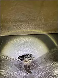

Ich konnte es mir gestern nicht nehmen lassen, mal ein Foto in dieser Bilge zu machen. Blickrichtung ist quasi vom Lenzstopfen nach vorn.
Hits:	258
Größe:	172,0 KB
Es sieht aus, wie wenn die Bilge am Bug vorne nicht wirklich verschlossen ist. Sieht das für Euch auch so aus?
Da frage ich mich, ist das normal so?
Auch macht doch dann die Aussage in der Betriebsanleitung, dass man den Stopfen geschlossen halten soll, damit Rückwärtig kein CO in die Kabine gelangt wenig sinn.

Bei einem Außenbordmotor wird nach meinem Verständnis kein CO über die Bilge in die Kabine gelangen, bei einem Inneborder sehe ich das schon eher gegeben. Die Bedienungsanleitungen im Bootsbereich sind aber auch keine individuellen, auf den Bootstyp zugeschnittenden, Anleitungen. Also nicht vergleichbar wie im Autobereich. Hier muss (sollte) man sein Boot selbst kennenlernen um alles einigermaßen nachzuvollziehen und zu verstehen ... macht aber auch Spaß ... von daher gesehen finde ich es auch nicht tragisch, wenn die Bilgenkanäle von Hinten nach Vorne mit Öffnungen durchgängig sind ... so hatte ich Dich und Dein Foto verstanden ... richtig?

ja richtig. Allerdings ist die Anleitung, aus der diese Information kommt, auf einen 605 Cruiser zugeschnitten. Hier geht es neben CO ja auch um Benzindämpfe. Die Info ist nicht aus der allgemeinen Anleitung. Insofern hätte hier QS etwas besser in Detail gehen können, ebenso, dass bei liegendem Boot die Lenzfunktion nicht gegeben ist, wäre auch möglich gewesen.
Recht hast du, man muss sein Boot selbst kennenlernen. Hierbei ist dieses Forum eine super Unterstützung

Bei unserer 505 ist an der entsprechenden Stelle ein Rohr mit Propfen eingebaut.
So wie hier:
https://www.boote-forum.de/showthread.php?t=263591
Wasser in der Bilge ist hauptsächlich durch die umlaufende Rille der Bodenluke eingetreten. Die hat zwar einen Ablauf mit Rückschlag, aber das funktioniert so nicht.
Wenn der Propfen auf ist, oder fehlt läuft das Wasser durchaus nach vorn.
Eine andere Fehlerquelle, aber bei neuem Boot wohl unwahrscheinlich, währe eine mangelhafte Abdichtung zwischen Ober und Unterschale. Wellen können bei der Fahrt unter dem Rand drücken und da könnte Wasser eindringen.

Ich möchte gerne dieses Thema nochmals „wiederbeleben“ – aus aktuellem Anlass.
Dieses Jahr waren wir mit der 595 ca. 50 Motorstunden in Kroatien unterwegs.
- Kurze Männertour
- Pfingsten
- Sommer
=> Alles in allem ein schönes BootsJahr
Ich bilde mir ein, dass ich nach starkem Regen aber auch sonst immer etwas Wasser in der Bilge habe, ähnlich wie viele andere auch.
Nach starkem Regen (wie er vor ca. einer Woche auch in Kroatien war (zwei Tage Gewitter und Regen) war auch die Matratze in der Kabine etwas feucht.
Also kann Wasser (Salzwasser und auch Regenwasser) generell:
  • über den Inspektionsdeckel „hinten“ – wie schon angeprochen
  • über die Scheuerleiste (wohl der Hauptgrund ...)
  • über die Dachluke / Fenster
in die Bilge gelangen.
Hier wurde mehrfach (auch in anderen Beiträgen) immer wieder von der unscheinbaren Scheuerleiste bzw. die Stelle, an der die beiden Schalen verbunden werden.
Pfingsten hatte ich einen kleinen defekt an der Scheuerleiste und musste ca. einem Meter Unterkonstruktion der Gummileiste erneuern.
Bild vorher
Bild nachher
War also eine Kleinigkeit, 30 min Arbeit.
Jedoch kann ich als Laie erkennen, dass die obere Schale etwas breiter ist als die untere – was meiner Meinung nach Sinn macht.
Durch die Überlappung sollte (wenn erstmal das Thema ohne Scheuerleiste betrachtet wird, nichts passieren, also kein Wasser eindringen können.
Ist die Aussage generell, dass durch die Montage der Scheuerleiste sich bedingt durch die Leiste das (Regen-)wasser trotzdem seinen Weg zwischen die beiden Schalen findet falls nicht vollständig verklebt/abgedichtet?
Was ist nun die "Abhilfe" für dieses Thema?
Alt 08.09.2023, 12:33
Tischler Tischler ist offline
Registriert seit: 25.01.2009
Ort: Rurtal
Beiträge: 1.064
Boot: QS SD 605 Merc. 150 xl efi
1.816 Danke in 645 Beiträgen
Hallo Stefan, in der Praxis ist es richtig das,das Obere Deck übersteht und so eine Tropfkante bildet. Soviel zu Theorie und Praxis. Da aber die Gummileiste das Abtropfen verhindert wird,aber. durch Kapillare Wirkung Wasser nach innen transportiert.
Hab es bei mir mit Farbpulver bewiesen
Daraufhin wurde die Oberschale mit der Unterschale vom Lieferanten
komplett abgedichtet, seitdem ist Ruhe.
