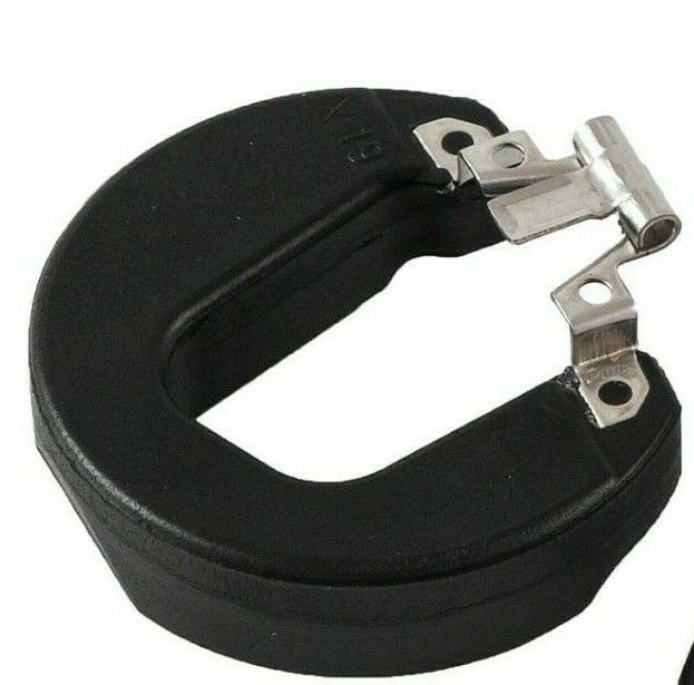

Hi Leute,
heute wollte ich mal eine Tour machen und da mußte ich leider feststellen dass Benzin aus der Vergaserentlüftung (aus einem der beiden Schläuche die nach außen geführt sind) läuft.
Ich nehme mal an dass der Vergaserschwimmerstand nicht korrekt eingestellt ist ODER die Vergasernadel undicht ist oder klemmt. Der Vergaser hatte ich schon auseinander. Unter der Lupe sieht die Nadel noch sehr gut aus. Der Ventilsitz auch. Der "Pustetest" - Prüfen auf Dichtigkeit bei hochgedrückten Schwimmer - wurde bestanden. Daher vermute ich einen zu hohen Schwimmerstand. Wie kann ich den einstellen? Also nicht zu hoch und nicht zu tief? Zur Not hätte ich auch noch eine nagelneue Nadel.
da ist nichts einzustellen. Wenn Du den Vergaser mit abgenommener Schwimmerkammer überkopf hältst soll der Schwimmer genau parallel zur Gehäusekante liegen. Man kann das gut an der Naht des Schwimmer peilen. Wenn dem so ist dürfte der Fehler doch an der Nadel oder am Nadelsitz Möglicherweise einfach eine hartnäckige Verschmutzung, die man mit einer sorgfältigen Reinigung im Ultraschallbad beseitigen kann. Mach doch mal ein paar Fotos.

Zitat von skibo Beitrag anzeigen
Seit wann kann man den Schwimmer nicht einstellen?
seit dem einige Hersteller dazu übergegngen sind die Schwimmernadelhalterung aus Kunststoff zu fertigen:
Bei älteren Modellen mit einer Nadelhalterung aus Blech kann man natürlich eitwas herumbiegen:
das Maß (a) soll 9-10mm betragen - und der Schwimmer soll, wie zuvor schon von mir beschrieben parallel zur Gehäusekante ausgerichtet liegen:
-the mechanic-
Also 9-10mm die ich dann mal nächstes Wochenende kontrollieren werde.
