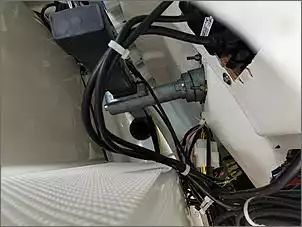

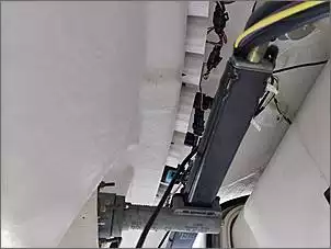

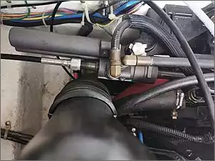

Hallo nochmal,
zur Ölfarbe, Wechselintervall und wie Wechseln kann mir niemand was sagen ?
oder zu dem metallischen Klicken beim Drehen der Kontermutter ?
Vielleicht weiß aber jemand welcher Lenkzug da eigentlich verbaut ist ?
Die Mutter am Zylinder hat 28,5mm(1"1/8).
Beschriftung auf dem Lenkzug im Motorraum praktisch nicht lesbar.
Hits:	67
Größe:	70,8 KB
Am Lenkrad ist auch ein Sechskant zu erkennen und daß es vermutlich eine Zahnstangenlenkung ist.
Hits:	73
Größe:	44,4 KB
Hits:	78
Größe:	56,8 KB
Wie messe ich genau die benötigte Länge und wo kauft man so etwas am besten ?
Klaus

Kabel bekommst Du sicherlich von Cyrus.
Wenn nichts drauf steht, hilft nur ausbauen und messen.
ich hatte auch nach dem Winter mal eine schwergängige Lenkung.
War das Kabel.
Nach dem Wechsel lief es wie Butter
Take it easy under the tree
Bleibt gesund
Matthias

Ich hab meine über eBay vom Saarwebstore bestellt. Hatte aber vorher auch mit Cyrus gesprochen.
Ist ein ganzer Satz mit Standard - Lenkgetriebe.
Du musst nur die Länge angeben - bei mir waren es 16 Fuß-wie mir ein freundliches Forumsmitglied
mit dem gleichen Boot verraten hat.
